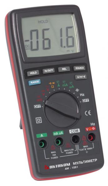

Мультиметр Актаком АМ-1061
  • Большой ЖКИ 3¾ разряда (высота цифр 23 мм)
  • Режим удержания максимальных/минимальных значений
  • Режим относительных измерений
  • Ручной/автоматический выбор пределов измерения
  • Режим удержания показаний
  • Входное сопротивление 10 МОм
  • Автоотключение
  • Защита от перегрузок
  • Габаритные размеры 185 × 88 × 40 мм
  • Масса 350 г
  • Питание 9 В, батарея типа "Крона"
AM-1061-1по запросу
LifeElectronics
AM1061по запросу
Технические характеристики АМ-1061
Измеряемая величина
Диапазон
Погрешность
Постоянное напряжение
0.1 мВ...1000 В
0.5%
Переменное напряжение
0.1 мВ...1000 В
1.0%
Постоянный ток
0.1 мкА...10 А
0.5%
Переменный ток
0.1 мкА...10 А
0.5%
Сопротивление
0.1 Ом...40 МОм
0.5%
Емкость
10 пФ...100 мкФ
3.0%
Частота
0.001 Гц...4 МГц
0.5%
Скважность импульсов
1%...99%
1.0%
Прозвон цепей
да
Проверка диодов
да
