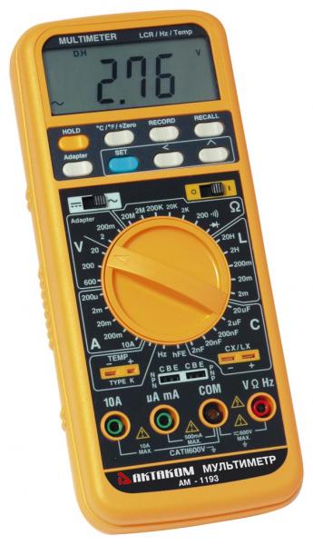

Мультиметр Актаком АМ-1193
  • ЖКИ индикатор 3¾ разряда с высотой цифр 18 мм
  • Запись минимальных и максимальных значений
  • Режим удержания показаний
  • Последовательный интерфейс RS-232
  • Автоматическая индикация полярности
  • Защита от перегрузки
  • Автоматическая установка "0"
  • Габаритные размеры 204 × 90 × 36 мм
  • Масса 340 г
  • Питание 9 В, батарея типа "Крона"
Технические характеристики АМ-1193
