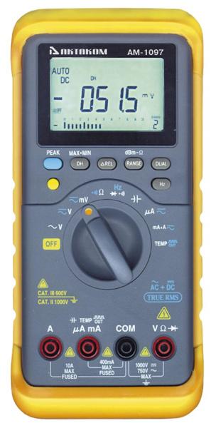

Мультиметр Актаком АМ-1097
  • Многофункциональный ЖКИ 4¾ разряда, 2 цифровые шкалы, максимальные показания 50 000 единиц
  • Графическая шкала 21 сегмент
  • Подсветка дисплея
  • Измерение истинных среднеквадратических значений переменного напряжения и тока
  • Измерение по шкалам dBm и dBV
  • Фиксация пиковых значений (1 мс)
  • Фиксация показаний (мин./макс./средн.)
  • Режим относительных измерений
  • Автоотключение
  • Изолированный интерфейс RS-232
  • Защита от перегрузки
  • Габариты 162 × 36 × 32 мм
  • Масса 900 г
  • Питание 9 В
