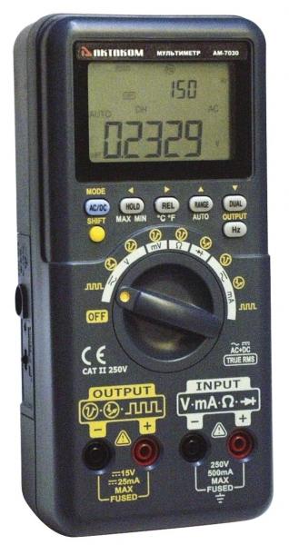

Мультиметр-калибратор Актаком АМ-7030
Универсальный прибор, позволяющий измерять электрические величины с погрешностью всего 0.03 % и одновременно давать на выходе калиброванное напряжение, ток или частоту.
ТаймЧипс
1175AM7030
CTS Electronic Components
Используя возможности мультиметра-калибратора можно снять вольт-амперную характеристику полупроводника, быстро откалибровать мультиметр. При использовании дополнительного кабеля с гальванической развязкой и программного обеспечения можно сохранить результат измерения на компьютере.
  • ЖКИ с двумя цифровыми шкалами 51000 (5 разрядов) с подсветкой
  • Автоматическая индикация полярности
  • Индикация разряда батареи
  • Измерение истинного среднеквадратичного значения (True RMS) напряжения и тока
  • Удержание пиковых (1 мс) значений
  • Фиксация показаний (мин./макс./средн.)
  • 16 ячеек программируемой памяти в режиме калибратора
  • Интерфейс RS-232
  • Ступенчатый выходной сигнал: непрерывный, циклический, пошаговый вывод
  • Линейный выходной сигнал
  • Прямоугольный выходной сигнал с регулируемой скважностью, амплитудой и длительностью импульса
  • Габариты 192 × 55 × 90 мм (с защитным чехлом)
  • Масса 706 г
  • Питание 12 В (8 NiMH аккумуляторов 1.5 В)
Технические характеристики АМ-7030
