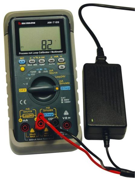

Мультиметр-калибратор токовой петли Актаком АМ-7189
  • ЖКИ с двумя цифровыми шкалами (макс.
показание 51000)
  • Подсветка дисплея
  • Измерение истинных среднеквадратических значений напряжения и тока (TRUE RMS)
  • Измерение и генерация тока в диапазонах 0...20 мА, 4...20 мА
  • Отображение значения тока в % от полной шкалы
  • Удержание пиковых (1 мс) значений напряжения и тока
  • Измерение частоты, скважности и длительности импульса
  • Запись минимальных, средних и максимальных значений
  • Фиксация показаний (HOLD)
  • Гальванически развязанные интерфейсы RS-232 и USB с SCPI (Standard Commands for Programmable Istruments) командами
  • Индикация степени заряда батареи в %
  • Габариты 192 × 90 × 37 мм
  • Масса 650 г
  • Питание 9 В Ni-MH аккумулятор
  • Мультиметр-калибратор токовой петли Актаком АМ-7189
    Технические характеристики АМ-7189
    Измеряемая величина
    Диапазон
    Разрешение
    Погрешность
    Постоянное напряжение
    1 мкВ...1000 В
    1 мкВ
    0.03 %
    Переменное напряжение (45 Гц...20 кГц)
    1 мкВ...1000 В
    1 мкВ
    0.7 %
    Постоянный ток
    1 мкА...1 А
    1 мкА
    0.03 %
    Переменный ток (45 Гц...2 кГц)
    1 мкА...1 А
    1 мкА
    0.05 %
    Сопротивление
    0.01 Ом...50 МОм
    0.01 Ом
    0.15 %
    Тестирование p-n перехода
    0.1 мВ...4.8 В
    0.1 мВ
    0.05 %
    Температура
    - 40°С...+1372°С
    0.1°С
    0.3 %
    Частота
    1 Гц...1 МГц
    0.001Гц
    0.02 %
    Скважность
    0.01%...99.99%
    0.01 %
    0.3 %
    Длительность импульса
    0.01...2000 мс
    0.01 мс
    0.2 %
    Параметры АМ-7189 в режиме калибратора
    Измеряемая величина
    Диапазон
    Разрешение
    Погрешность
    Постоянный ток
    0...25 мА
    1 мкА
    0.03 %
    Питание токовой петли минимум 24 В, 20 мА на нагрузке 1200 Ом
