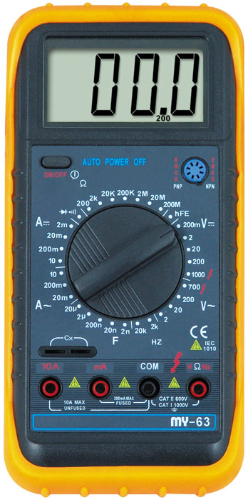

Мультиметр S-Line MY63
  • ЖК индикатор 3½ разряда, максимальное показание 1999
  • Индикатор разряда батареи
  • Защита от перегрузок
  • Звуковой тестер
  • Авто выключение
  • Спящий режим
  • Габариты 189 × 91 × 31.5 мм
  • Вес 310 г
Технические характеристики MY63
Функция
Диапазон
Точность
Постоянное напряжение
200 мВ / 2 / 20 / 200 В
±0.5%
1000 В
±0.8%
Переменное напряжение
2 / 20 / 200 В
±0.8%
700 В
±1.2%
Постоянный ток
2 / 20 мкА
±0.8%
200 мА
±1.5%
10 А
±2.0%
Переменный ток
2 / 20 мА
±1.0%
Сопротивление
200 Ом / 2 / 20 / 200 кОм / 2 МОм
±0.8%
20 МОм
±1.0%
200 МОм
±5.0%
Емкость
2 / 20 / 200 нФ / 2 / 20 мкФ
±4.0%
Частота
2 кГц
±2.0%
20 кГц
±1.5%
Прозвон цепей
есть
Тест диодов
2.8 В / 0.8 мА
Измерение параметров
транзисторов
VКЭ = 3 В, IБ = 10 мкА
