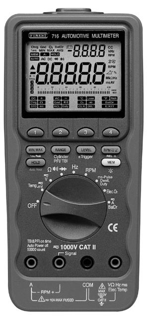

Мультиметр Finest 716
Специализированный автомобильный мультиметр.

Предназначен для поиска неисправностей в самых современных электронных системах автомобилей.
  • Основной дисплей 44/5 разрядов на 50000 отсчетов и вспомогательный дисплей на 9999 отсчетов (99999 при измерении частоты)
  • Шкальный линейный индикатор
  • Калибровка без вскрытия корпуса через последовательный порт RS-232C
  • Точное измерение числа оборотов в минуту для 2-х и 4-тактных двигателей с числом цилиндров от 1 до 12, использующих индуктивные датчики.
  • Измерение скважности для контроля инжекторов, карбюраторов и систем зажигания
  • Измерение температуры до 2372°F (1300°C) для проверки термостатов и каталитических преобразователей
  • Контроль датчика кислорода для быстрой диагностики и имитация реального датчика кислорода
  • Контроль качества соединения с массой, падения напряжения, качества контактов или любых источников повышенного сопротивления в электрических цепях автомобиля и массе
  • Проверка системы заряда для контроля аккумулятора и генератора
  • Контроль тока утечки аккумулятора
  • Режимы автоудержания, MIN/MAX/AVG, и относительных измерений
  • Занесение в память и извлечение из памяти до 20 записей
  • Подсветка дисплея
  • Автовыключение
  • Оптоизолированный порт RS-232C
  • Ударопрочный корпус
