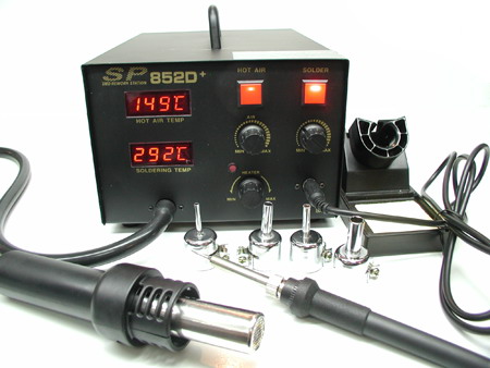

Паяльная станция Aoyue SP 852D+
Антистатическое исполнение позволяет избежать повреждений электронных компонентов вследствие статического разряда Следящая система обеспечивает наилучшую термостабильность воздушного потока фена и жала паяльника.
Это стало возможным благодаря полной обратной связи, схемотехнически реализованной в конструкции устройства. Термокомпенсация паяльника позволяет осуществлять более тонкие и ответственные работы Два цифровых индикатора обеспечивают отображение реальной действующей температуры воздушного потока и температуры жала паяльника. Показания снимаются с точечной термопары, установленной непосредственно у выходного отверстия фена и термонагревателя паяльника. Использование керамических нагревателей позволяет достичь быстрого набора температуры Регулировка всех рабочих параметров производится с помощью удобных ручек Станция может быть использована для работы со всем спектром корпусов электронных компонентов (DIP, SOIC, CHIP, QFP, BLCC, BGA и т.д.)
