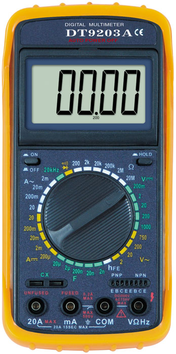

Мультиметр Weihua DT9203A
  • ЖК дисплей на 19999 отсчетов
  • Защита от перегрузок
  • Автоматическое отключение питания
  • Режим «Data hold» (Сохранение данных на дисплее)
  • Индикатор разряда батареи
  • Размеры 191 × 89 × 35 мм
  • Вес 300 г
  • Батарея 9 В 6F22 ("Крона")
Технические характеристики DT9203A
Функция
Диапазон
Точность
Постоянное напряжение
200 мВ / 2 / 20 / 200 / 1000 В
±(0.5%+3 ед.)
Переменное напряжение
2 / 20 / 200 / 750 В
±(0.8%+10 ед.)
Постоянный ток
200 мкА / 2 / 20 / 200 мА / 20 А
±(0.5%+2 ед.)
Переменный ток
±(0.8%+10 ед.)
Сопротивление
200 Ом / 2 / 20 / 200 кОм / 2 / 20 МОм
±(0.2%+1 ед.)
Емкость
2 / 20 / 200 нФ / 2 / 20 мкФ
±(2.5%+3 ед.)
Частота
20 кГц
±(1.5%+5 ед.)
Проверка диодов
есть
h21 транзисторов
есть
Прозвонка цепей
есть
DT9203A, DT9203A, DT 9203A, DT9203A, DT 9203A, DT 9203A, DT9203A DT-9203A DT 9203A, DT9203A DT-9203A DT 9203A
