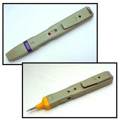

Тестер напряжения Meet MS-48M
  • Светодиодная индикация
  • Обнаружение скрытой проводки (до 2см)
  • Самотестирование
  • Питание от двух батарей 1.5 В типа LR44, AG13, L1154 и т.

  • Микроволновый детектор утечек: ≥ 5 мВ/см2
  • Тестер напряжения Meet MS-48M
    Технические характеристики MS-48M
    Параметр
    Значение
    Определение переменного напряжения
    (контактный метод)
    70 … 250 В
    (бесконтактный метод)
    70 … 10000 В
    Определение постоянного напряжения
    1.5 … 36 В
    Прозвон цепей
    O=5 МОм
    L=0…100 МОм
    H=0…200 МОм
    MS48M, MS 48M, MS 48M, MS 48M, MS-48M MS 48M, MS-48M MS 48M
    • а где бы еще и мануал найти как им пользоваться???
    • Какой там мануал, это фазоискатель со звуковой и световой индикацией. Боковой переключатель режимов чувствительности и все. Шо там блукать в трех соснах.
    • Этот прибор умеет довольно много вещей. Инструкцию прилагаю. [ATTACH]14108[/ATTACH] Описание на сайте фирмы: [url]http://www.meet.com.hk/diyhp/15917/enus/c-43078/p-AAAV+EAAVAAAHUAAAp/Multi-function_Electrical_Electronic_Tester.html[/url] Есть режим "определение вредных электромагнитных излучений". Там 2 опции переключателя: H и L. На H пищит гораздо дальше от измеряемого прибора. ВОПРОСЫ: 1. Это он чувствительнее становится (при H) или реагирует на другую частоту (которая соответственно получается распространяется далее от исследуемого прибора)? 2. Допустим вот он запищал. Так вот, может знает кто - как оценить величину электромагнитного поля (в инструкции нет)? В режимах: - L палец НЕ прижимаем к пластине, свободной рукой касаемся исследуемого прибора - L палец НЕ прижимаем к пластине - L , палец прижимаем к пластине - H палец НЕ прижимаем к пластине, свободной рукой касаемся исследуемого прибора - H палец НЕ прижимаем к пластине - H , палец прижимаем к пластине
