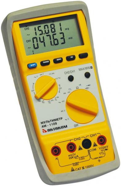

Данный прибор отличается от прочих мультиметров наличием двух входов (двух каналов), что позволяет независимо производить измерения одновременно двух величин.

  • Графическая шкала 30 сегментов
  • Измерение истинных среднеквадратических значений напряжения/тока (TRUE RMS)
  • 2 канала измерения
  • Запись минимальных и максимальных значений
  • Фиксация показаний (HOLD)
  • Порт RS-232 с гальванической развязкой
  • Ручной/автоматический выбор пределов измерения
  • Потребление 6 мА
  • Габаритные размеры 207 × 101 × 47 мм
  • Масса 430 г
  • Питание 9 В батарея 6LR61, MN1604 ("Крона")
