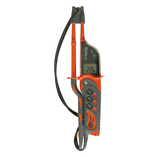

Измеритель напряжения Sonel P-2
  • ЖК дисплей 3½ цифры
  • Категория безопасности III 1000V (IV 600V) согласно стандарту PN-EN 61010-1
  • Минимальное напряжения включения датчика 6 В
  • Габариты 240 × 60 × 30 мм
  • Масса 0.2 кг
  • Питание индикатора 2 батареи 1.5 В типоразмера AAA/LR03
Технические характеристики P-2
Измеряемый параметр
Диапазон
Разрешение
Погрешность
основная
Измерение постоянного напряжения (на дисплее)
6…49.9 В
0.1 В
± (2 % + 3 е.м.р.)
50…750 В
1 В
Дополнительно напряжение фиксируется на диодной линейке по значениям:
12, 24, 50, 120, 230, 400, 690 В
с сигнализацией полюса напряжения (светится диод «+» или «-»).
Диодный датчик работает без элементов питания.
Измерение переменного напряжения в пределе (на дисплее):
6…49.9 В
0.1 В
± (3 % + 4 е.м.р.)
50…750 В
1 В
± (2 % + 3 е.м.р.)
с сигнализацией переменного напряжения (одновременно светится диод «+» и «-»).
Частота измерительного напряжения на линейке: 15....400 Гц.
Измерение сопротивления
0…1999 Ом
1 Ом
± (3% + 8 е.м.р.)
Проверка непрерывности цепи
Измерительный ток 3 мкА
