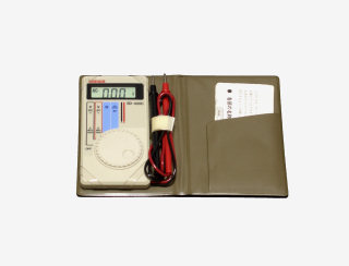

Мультимер Sanwa SD420C
  • 3½-разрядный ЖК дисплей с подсветкой
  • Индикация разряда батареи
  • Габариты 108 × 54 × 8 мм
  • Вес 85 г
  • Питание от двух батарей LR44
Технические характеристики SD420C
Функция
Диапазон
Точность
Разрешение
Постоянное напряжение
200 мВ
± (2.0%+4 ед.)
10 В
2 В
± (0.7%+4 ед.)
1 мВ
20 В
± (1.3%+4 ед.)
10 мВ
200 В
± (1.3%+4 ед.)
100 мВ
500 В
± (1.3%+4 ед.)
1 В
Переменное напряжение
2 В
± (0.4%+40 ед.)
1 мВ
20 В
± (2.3%+8 ед.)
10 мВ
200 В
± (2.3%+8 ед.)
100 мВ
500 В
± (2.3%+8 ед.)
1 В
Сопротивление
200 Ом
± (2.0%+4 ед.)
100 МОм
2 кОм
±(2.0%+4 ед.)
1 Ом
20 кОм
± (2.0%+4 ед.)
10 Ом
200 Ом
±(2.0%+4 ед.)
100 Ом
2000 кОм
±(2.0%+4 ед.)
1 кОм
20 МОм
±(5%+4 ед.)
10 кОм
Прозвонка цепей
Звуковая сигнализация при сопротивлении цепи между 1.5 Ом и 15 Ом
Проверка диодов
есть
