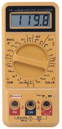

Мультимер Sinometer SM-4380B
Автомобильный мультиметр
  • ЖК индикатор на 1999 отсчетов
  • Индикация разряда батареи
  • Габариты 150 × 70 × 35 мм
  • Вес 200 г
  • Питание от батареи 6F22 ("Крона"), 9 В
Мультимер Sinometer SM4380B
Технические характеристики SM-4380B
Функция
Диапазон
Точность
Постоянное напряжение
2 / 20 / 500 В
0.5%
Переменное напряжение
50 / 500 В
1.2%
Постоянный ток
0 … 10 А
2%
Сопротивление
200 / 2 кОм / 20 кОм / 200 кОм / 20 МОм
1.2%
Угол опережения зажигания
3 цил.
/ 0 … 120°
1.2%
4 цил. / 0 … 90°
5 цил. / 0 … 72°
6 цил. / 0 … 60°
8 цил. / 0 … 45°
Обороты в минуту
3 цил. / 4 цил. / 5 цил. / 6 цил. / 8 цил.
500-10000 об. / мин
1.2%
Температура
0 … 300°C
0.75%
Проверка диодов
да
Прозвонка цепей
да
Скважность импульсов
да
