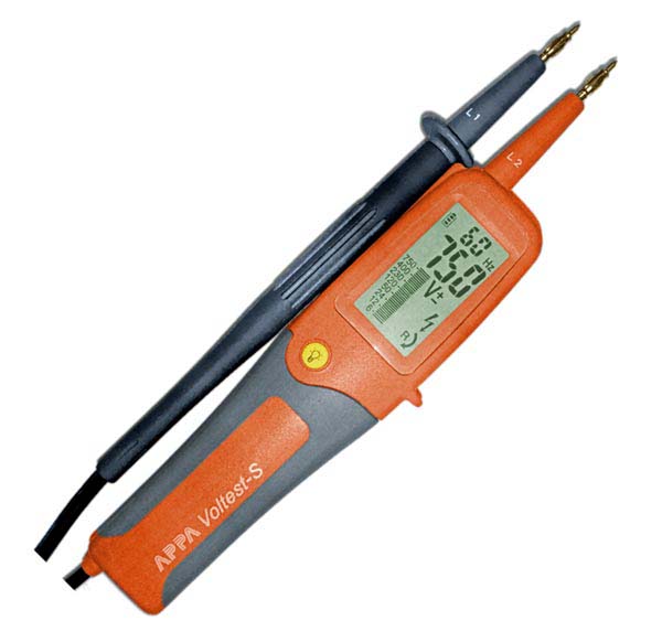

Индикатор напряжения APPA Voltest-S
  • ЖК-индикатор (максимальное индицируемое число 2000)
  • Светодиодная подсветка зоны измерения в направлении центрального щупа
  • Однополюсная индикация напряжения на объекте или напряжения прикосновения на корпусе электроустановки > 50 В
  • Индикация полюсов постоянного напряжения
  • Проверка правильности и чередования фаз 3-фазной сети
  • Проверка работоспособности УЗО
  • Индикация ресурса батарей
  • Автовключение
  • Режим самодиагностики
  • Соответствуют классу защиты IP65
  • Соответствуют нормам стандартов EN 61326, EN 55011, EN 61010-1 (-031).
  • Ударопрочное исполнение (допускает падение с высоты 1 м)
  • Габаритные размеры 239 × 52 × 29 мм
  • Масса 220 г
  • Питание 2 элемента 1.5 В типоразмера AAA
