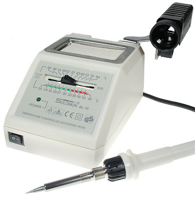

Паяльная станция Solomon SL-10CMC
Предназначены для пайки с поддержанием постоянной температуры жала паяльника в пределах от 150 до 420 °С с точностью 2-3 °С.
Точность обеспечивается температурным датчиком, расположенным в корпусе нихромового проволочного нагревательного элемента рядом с жалом паяльника, и электронно-цифровой системой регулирования температуры основного блока.
Станции различаются типами индикаторных устройств, отображающих температуру паяльника в данный момент времени. В паяльных станциях SL-10, SL-20 применены светодиодные индикаторы шкального типа с шагом 30 °С, а в SL-30 – семисегментные индикаторы.
Станции комплектуются унифицированным паяльником на 24 В, который подключается к основному блоку через 5-контактный разъем. Жало медное, с никелевым покрытием. Питание паяльника осуществляется через понижающий трансформатор, что гальванически развязывает его с основной сетью.
Модификационные модели SL-10ESD, SL-20ESD, SL-30ESD имеют дополнительный терминал для заземления, защищены от разрядов статического электричества и комплектуются заземленным жалом, что позволяет проводить любые работы со сверхчувствительными компонентами.
Модификационные модели SL-10CMC, SL-20CMC, SL-30CMC оснащены керамическим нагревательным элементом, который расположен в максимальной близости к точке пайки. Это значительно улучшает характеристики нагрева жала. Станции SL-20CMC, SL-30CMC выпускается также в антистатическом варианте (маркируется как SL-30CMCESD).
В продаже имеются запасные паяльники для данных станций, запасные жала и нагревательные элементы к ним.
