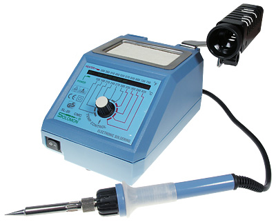

Паяльная станция Solomon SL-20CMC
Предназначены для пайки с поддержанием постоянной температуры жала паяльника в пределах от 150 до 420 °С с точностью 2-3 °С.
Точность обеспечивается температурным датчиком, расположенным в корпусе нихромового проволочного нагревательного элемента рядом с жалом паяльника, и электронно-цифровой системой регулирования температуры основного блока.
Станции различаются типами индикаторных устройств, отображающих температуру паяльника в данный момент времени. В паяльных станциях SL-10, SL-20 применены светодиодные индикаторы шкального типа с шагом 30 °С, а в SL-30 – семисегментные индикаторы.
Станции комплектуются унифицированным паяльником на 24 В, который подключается к основному блоку через 5-контактный разъем. Жало медное, с никелевым покрытием. Питание паяльника осуществляется через понижающий трансформатор, что гальванически развязывает его с основной сетью.
Модификационные модели SL-10ESD, SL-20ESD, SL-30ESD имеют дополнительный терминал для заземления, защищены от разрядов статического электричества и комплектуются заземленным жалом, что позволяет проводить любые работы со сверхчувствительными компонентами.
Модификационные модели SL-10CMC, SL-20CMC, SL-30CMC оснащены керамическим нагревательным элементом, который расположен в максимальной близости к точке пайки. Это значительно улучшает характеристики нагрева жала. Станции SL-20CMC, SL-30CMC выпускается также в антистатическом варианте (маркируется как SL-30CMCESD).
В продаже имеются запасные паяльники для данных станций, запасные жала и нагревательные элементы к ним.

  • где купить нагревательный элемент к sl-20 cmc в Москве?
  • [url]http://www.chipdip.ru/product/sl-cmch-heater/[/url]
  • за такую цену сам паяльник можно купить
  • вот этот лучше будет SL-20ESD
  • Быть может кто в курсе: существуют ли какие-то не родные жала, совместимые с этими станциями?
  • gogia бронзовый, ладунный или медный пруток плюс токарный станок.
  • Ну так-то да, но токарные станки вокруг уничтожены ((((( А книжечка про "токарь 4 разряда" лежит.
  • А что мешает использовать дрель с регулятором оборотов? Рашпили, напильники и надфили в помощь. Не нержавейку ведь обрабатывать
  • Смотрите в сторону Китая зная размеры своего жала найдете походящее. В свое время заказывал набор жал на dx.com для SL-20ESD так как жало котрое шло в комплекте неудобно для пайки. С самодельными будут проблемы в использовании медь будет выгорать, латунь возможно подойдет. Делал из латуни наконечник для оловоотсоса получился лучше родного. В своем откололся кусочек при попытки отгибания вывода резистора при удалении припоя.
