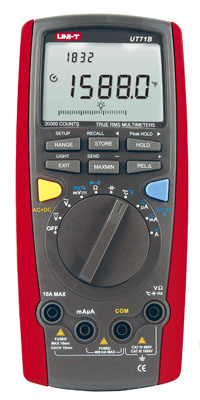

Мультиметр Uni-Trend UT71B
  • ЖК дисплей на 20000 отсчетов с подсветкой
  • Аналоговая шкала
  • Пямять на 100 результатов измерений
  • Измерение истинных среднеквадратичных значений
  • Режим относительных измерений
  • Фиксация макс./мин.
  • Режим удержания пиковых значений
  • Спящий режим
  • Интерфейс USB
  • Режим удержания результатов измерений
  • Индикация разряда батареи
  • Габариты 200 × 93 × 40 мм
  • Вес 384 г
  • Питание от батареи 6F22 ("Крона"), 9 В

UT71B цифровой мультиметр True RMS
Технические характеристики UT71B
Функция
Диапазон
Точность
Постоянное напряжение
200 мВ / 2 В / 20 В / 200 В / 1000 В
±(0.1%+5)
Входное сопротивление 10 МОм, на диапазоне 200 мВ - 2.5 ГОм
Переменное напряжение
±(0.8%+40)
Полоса частот 100 кГц
Постоянный ток
200 мкА / 2 мА / 20 мА / 200 мА / 10 А
±(1%+20)
Переменный ток
±(0.5%+15)
Сопротивление
200 Ом / 2 кОм / 20 кОм / 200 кОм / 2 МОм / 20 МОм
±(1.5%+20)
Емкость
20 нФ / 200 нФ / 2 мкФ / 200 мкФ / 2 мФ / 20 мФ
±(0.1%+20)
Температура (°C)
–40°C … 1000°C
± (0.1%+30)
Температура (°F)
–40°F … 1832°F
± (0.1%+50)
Частота
20 Гц / 200 Гц / 2 кГц / 20 кГц / 200 кГц / 2 МГц /
20 МГц / 200 МГц
±(0.1%+15)
Скважность импульсов
10% … 90%
±(1%+30)
Токовая петля 4…20 мА
0% … 100%
Проверка диодов
есть
Прозвонка цепей
есть
