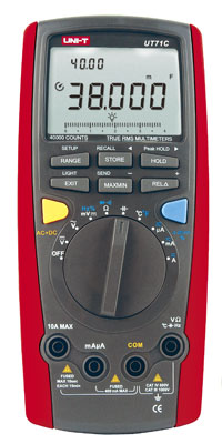

Мультиметр Uni-Trend UT71C
  • ЖК дисплей на 20000 отсчетов с подсветкой
  • Аналоговая шкала
  • Пямять на 100 результатов измерений
  • Измерение истинных среднеквадратичных значений
  • Режим относительных измерений
  • Фиксация макс./мин.
  • Режим удержания пиковых значений
  • Спящий режим
  • Интерфейс USB
  • Режим удержания результатов измерений
  • Индикация разряда батареи
  • Габариты 200 × 93 × 40 мм
  • Вес 384 г
  • Питание от батареи 6F22 ("Крона"), 9 В

Технические характеристики UT71C
Функция
Диапазон
Точность
Постоянное напряжение
400 мВ / 4 В / 40 В / 400 В / 1000 В
±(0.025%+5)
Входное сопротивление 10 МОм, на диапазоне 200 мВ - 2.5 ГОм
Переменное напряжение
±(0.4%+30)
Полоса частот 100 кГц
Постоянный ток
400 мкА / 4 мА / 40 мА / 400 мА / 10 А
±(0.08%+15)
Переменный ток
±(0.5%+15)
Сопротивление
400 Ом / 4 кОм / 40 кОм / 400 кОм / 4 МОм / 40 МОм
±(0.3%+8)
Емкость
40 нФ / 400 нФ / 4 мкФ / 400 мкФ / 4 мФ / 40 мФ
±(1%+20)
Температура (°C)
–40°C … 1000°C
±(1%+30)
Температура (°F)
–40°F … 1832°F
±(1.5%+50)
Частота
40 Гц / 400 Гц / 4 кГц / 40 кГц / 400 кГц / 4 МГц /
40 МГц / 400 МГц
±(0.01%+8)
Скважность импульсов
10% … 90%
±(1%+30)
Токовая петля 4…20 мА
0% … 100%
±(1%+50
Проверка диодов
есть
Прозвонка цепей
есть
