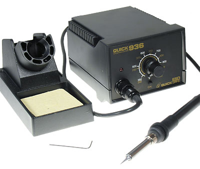

Паяльная станция Quick Electronic-936 ESD
Паяльные станции серии QUICK-936 имеют антистатическое исполнение и отличаются типом нагревательного элемента.
Элитан
936-ESD
Quick Electronic
9 169 ₽
Контест
UT-936ESD
9 341 ₽
CT-936ESD
Станция QUICK-936BESD имеет традиционный нагревательный элемент, в то время как в паяльнике станции QUICK-936ESD используется керамический элемент с высокой продолжительностью срока эксплуатации. Станции серии Quick-936 имеют поворотный регулятор настройки температуры пайки, которая при необходимости может быть блокирована посредством кнопки. Во избежание случайных изменений положения переключателя разблокировка кнопки осуществляется только с помощью шестигранного ключа. Паяльные станции серии Quick-936 относятся к разряду профессиональных и могут быть использованы для промышленных и производственных целей.
