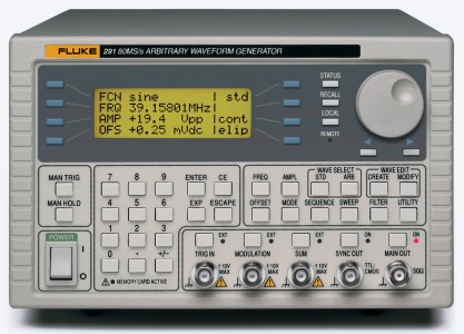

Генератор сигналов Fluke 291
Генератор сигналов модель 291- это 1-канальный 80 Мвыб/с генератор сигналов специальных форм и программное обеспечение Waveform Manager Plus.

Модель 291 объединяет возможности генераторов произвольных форм сигнала, генераторов функций, генераторов импульсов/пачек импульсов, генераторов развертки, генераторов запускающих сигналов, генераторов тональных сигналов, генераторов шумов и источников амплитудной модуляции.
В модели 291 применены технологии прямого цифрового синтеза (DDS) и выборки с изменяемой тактовой частотой, что обеспечивает полную реализацию программных функций и возможность создания произ-вольных форм сигнала.
Программное обеспечение Waveform Manager Plus поддерживает все функции, необходимые для создания и управления произвольными формами сигнала в рамках одной программы для Windows.
Технические характеристики Fluke 291
Произвольные формы сигнала
Формы сигнала
Синусоидальный, прямоугольный, треугольный, DC, линейный положительный и отрицательный, sin(х)/х, импульсный, пакеты импульсов, косинусоидальный, полусинусоидальный и полукосинусоидальный
Максимальный произвольный размер формы сигнала 262 144 точек.
Возможно сохранение до 500 пользовательских форм сигнала на съемной карте памяти. Задание форм сигнала осуществляется при помощи приборов управления на передней панели либо путем загрузки данных через интерфейсы RS-232, USB или GPIB, либо путем прямой записи на съемную карту памяти при помощи USB устройства для чтения/записи данных на карту, подключенного к PC
Память форм сигнала
256 К points. Минимальный размер формы сигнала 8 точек
Вертикальное разрешение
12 бит
Диапазон частот выборки
100 мГц - 80 МГц
Разрешение
4 знака
Точность
± 1 знак от установленного значения
Выходной фильтр
40 МГц Elliptic, 20 МГц Bessel или без фильтра
Задание последовательности
Можно связать до 1024 отдельных форм сигнала. Каждая из форм сигнала может иметь до 32 768 повторений. Последовательность форм сигнала может повторяться до 1 048 575 раз либо воспроизводиться непрерывно
Функция генерирования шума
Цифровой шум генерируется 35-ти битным регистратором линейной обратной связи с тактовой частотой 100 МГц. Внешний пользовательский фильтр определяет полосу частот и амплитудно-частотную характеристику
Общая техническая характеристика
Дисплей
20-ти символьный, 4-х строчный буквенно-цифровой жидкокристаллический
Ввод данных
Выбор режимов, форм сигнала и т.п. с клавиатуры. Ввод значений напрямую при помощи цифровых клавиш или поворотной рукоятки.
Карта памяти
Съемная карта памяти, соответствующая стандарту Compact Flash емкостью от 32 МБ до 1 ГБ.
Сохранение настроек
Возможно сохранение до 9 полных вариантов настроек прибора с сохранением на карте памяти для последующего использования. Кроме этого, отдельно от настроек прибора могут быть сохранены 500 произвольных форм сигнала.
Габариты
Высота 130 мм (3U), длина 335 мм, ширина 212 мм
Вес
4.2 кг
Питание
Номинал 110 В - 120 В либо 100 В 50/60 /400Гц; 220 В - 240 В с внутренней регулировкой; рабочий диапазон ± 10% от номинала; макс. 60 ВA для 4 каналов. Категория установки II.
Диапазон рабочих температур
+5 °С - 40 °С при относительной влажности 20 - 80 %
Диапазон температур хранения
-20 °С - +60 °С
Безопасность
Отвечает требованиям EN61010-1
EMC
Отвечает требованиям EN61326
Драйверы прибора
Драйверы LabView и LabWindows CVI поставляются вместе с прибором, либо могут быть получены в ближайшем офисе Fluke.
Комплект поставки
Силовой кабель IEC. Печатное руководство по эксплуатации (частично в многоязычной версии).Многоязычное руководство по эксплуатации на CD. Программное обеспечение Waveform Manager Plus,Карта памяти Compact Flash, устройство чтения/записи для карт памяти Compact Flash (с USB подключением к PC).
