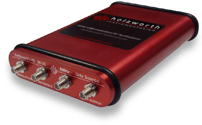

Генератор сигналов высокочастотный Holzworth HS3001A
Лабораторные генераторы в портативном исполнении.
  • Управление по интерфейсу USB от внешнего ПК
  • Разрешение по частоте 0.001 Гц
  • Диапазон уровней –110…+15 дБмВт/ +12 дБмВт
  • Генерация непрерывных сигналов и сигналов с аналоговой модуляцией: АМ, ЧМ, ФМ, ИМ, режим ГКЧ
  • Источник модуляции: внутренний (sin)/ внешний
  • Ультранизкие фазовые шумы (< –151 дБ/Гц, отстройка 10 кГц)
  • Выход/вход опорного генератора (100 МГц)
  • Время перестройки не более 1 мс (t установки <1 мкс)
  • Питание: от адаптера (пост.
    напряжение 5В/3А)
  • Опции: бат. питания (до 2-х часов)
Технические характеристики HS3001A
Характеристики
Значения
Выходная частота
Максимальная вых. частота
до 3 ГГц
Дискретность установки
0.001 Гц
Погрешность установки
±5 × 10–7 за год (вход для внеш. ОГ 100 МГц)
Выходной уровень
Диапазон (на нагрузке 50 Ом)
–110...+12 дБмВт
0.1 дБ
Погрешность установки уровня
±1 дБ (типично ±0.25 дБ)
Выходное сопротивление
50 Ом. SMA
Фазовый сдвиг
Диапазон
0° ... 360°
0.4°
Спектральные характеристики
(фазовый шум при +12 дБмВт)
на частоте 100 МГц (Δf на 10 кГц)
–151 дБн/Гц
на частоте 1 ГГц (Δf на 10 кГц)
–131 дБн/Гц
на частоте 3 ГГц (Δf на 10 кГц)
–121 дБн/Гц
Гармоники несущей
< –30 дБн при уровне не более 0 дБмВт
Негармонические составляющие
< –60 дБн при уровне не более 0 дБмВт
Частотная модуляция
Девиация частоты
1 Гц...40 кГц
Частота модулирующего колебания
0 Гц...40 кГц
Источник модуляции
Внешний и внутренний
Амплитудная модуляция
Диапазон модуляции
5...95% с разрешением 0.1% (DC-открытый вход)
0 ...40 кГц
Источник модуляции
Импульсная модуляция
Коэффициент закрытия в паузе
20 дБ
Частота повторения импульсов
0...2 МГц
Длительность импульса
200 нс
Время нарастания/спада
100 нс
Мин. длительность импульса
150 нс
Задержка
100 нс
Источник модуляции
ФМ
Диапазон уст. девиации фазы
от –180.0° до +180.0°
0.4°
Диапазон модулирующих частот
0 ...40 кГц
±1%
Источник модуляции
ГКЧ
Форма несущей
Синус
Диапазон частот качания
Такой же, как у основного сигнала (65535 точек)
Мин. разрешение (шаг)
0.001 Гц
Время качания
1 мс…65.5 с
Закон качания
Линейный
Тип качания
Возрастание
Общие данные
Выходы (пер. панель)
SMA (fem) - осн. выход, вход/выход ОГ, вх. внеш. мод.
Интерфейс (зад. панель)
USB 2.0 для управл. прибором,
разъем питания DC
Габаритные размеры
25 × 101 × 152 мм
Напряжение питания
5 В пост./З А
Потребляемая мощность
15 Вт
Масса
0.5 кг
Комплект поставки
Программное обеспечение,
руководство по эксплуатации,
1 адаптер питания
Опции
Бат. питание (до 2 ч.)
