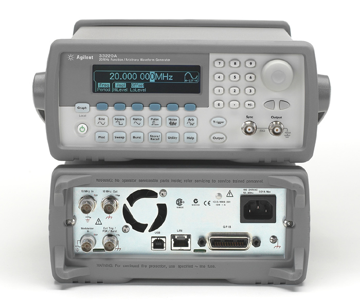

Генератор сигналов Agilent 33220A
  • 10 стандартных форм сигнала, включая синусоидальный и прямоугольный до 20 МГц
  • Сигналы произвольной формы с частотой дискретизации 50 МГц
  • Коэффициент нелинейных искажений менее 0.04 % и неравномерность выходного напряжения не более ± 0.1 дБ
  • Соответствие классу С стандарта LXI
  • Программа IntuiLink Waveform Editor для создания сигналов

Технические характеристики 33220A
Значения
Диапазон частот (синус, прямоугольный)
20 МГц
Стандартные формы сигнала
Синус, прямоугольный, импульсный треугольный, пилообразный, шумовой, sin(x)/x,
с экспоненциальным фронтом и срезом, кардиосигнал, постоянное напряжение
от 2 до 64К точек (14 бит)
Частота дискретизации
50 МГц
Модуляция
АМ, ЧМ, ФМ, ШИМ, ЧМн (все внутр./внеш.), пакетная
Свипирование частоты
Линейное или логарифмическое, вверх или вниз
Вход внешнего опорного генератора
Опция
Диапазон захвата частоты: 10 МГц ± 500 Гц
Частота внутреннего генератора: 10 МГц
Интерфейсы (стандартно)
USB, GPIB и LAN, соответствует классу С стандарта LXI
Гарантия
1 год
