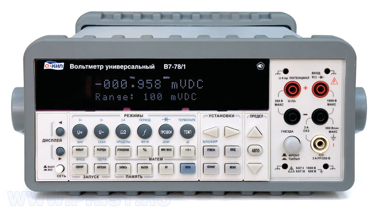

Вольтметр универсальный АКИП В7-78/1
  • 6½ разрядов
  • Двухстрочный VFD дисплей с трехцветной индикацией
  • Высокая скорость измерений: до 2000 изм/сек (во внутренний буфер)
  • 11 измерительных и 8 математических функций (мин/макс/среднее; дБ/дБм; допусковый контроль; -измерения)
  • Измерение отношения напряжений U1/U2 (пост)
  • Низкий уровень собственных шумов
  • Поддержка 10 канального встраиваемого сканера (опция)
  • Измерение температуры совместно с термопарами и термометрами сопротивления
  • Интерфейсы: USB, GPIB (КОП)
  • Режим эмулирования языка программирования HP34401A
  • Программное обеспечение для управления и передачи данных на компьютер
  • Напряжение питания 115 / 230 В; 50 / 60 Гц
  • Габаритные размеры (Ш × В × Г) 210 × 85 × 350 мм
  • Масса 4.3 кг

Технические характеристики В7-78/1
Параметр
Пределы измерений
Разрешение
Погрешность
Постоянное
напряжение
100 мВ / 1 / 10 / 100 / 1000 В
0.1 / 1 / 10/ 100 мкВ / 1 мВ
±(0.004…0.008)% в зависимости от предела
Входной импеданс 10 мом для пределов 100 и 1000 В
10 ГОм для остальных пределов
Переменное
напряжение
100 мВ / 1 / 10 / 100 / 750 В
(3 Гц…300 кГц)
± (0.09%) – в диапазоне 10 Гц…20 кГц
± (0.17…4.5)% в остальных диапазонах частот
Постоянный ток
10 / 100 мА / 1 / 3 А
10 нА / 100 нА / 1 / 10 мкА
±(0.05…0.14)% в зависимости от предела
Сопротивление шунта 5 Ом на пределе 10 / 100 мА
0.1 Ом на пределе 1 / 3 А
Переменный ток
1 / 3 А (3 Гц…5 кГц)
1 / 10 мкА
±(0.15…1.16) в зависимости от частоты
Сопротивление
(2-х и 4-х пров.)
100 Ом /1 / 10 / 100 кОм /
1 / 10 / 100 МОм
100 мкОм / 1 / 10 / 100 мОм /
1 / 10 / 100 Ом
±(0.01…0.4) % в зависимости от предела
Ток через сопротивление 500 нА…1 мА в зависимости от предела
Прозвон цепи
Порог срабатывания 1 Ом … 1 кОм (по выбору); зав.
уст. 100 Ом
Тестовый ток 1 мА
Проверка
p-n перехода
Тестовое напряжение 1 В (разрешение 1 мкВ)
Порог срабатывания 1 Ом … 1 кОм (по выбору); зав. уст. 100 Ом
Частота
3 Гц…300 кГц
Период
От 333 мс до 3.3 мкс
Входной уровень 100 мВ…750 В ср. кв.
Температура
Поддержка термопар E,J,KN,R,S,T типов
В778/1, В7 78/1
