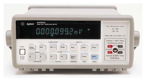

Вольтметр универсальный Agilent 34420A
  • Разрешение 7.5 разрядов
  • Чувствительность 100 пВ/100 нОм
  • Собственные шумы не более 1.3 нВ с.к.з./8 нВ пик
  • Измерение напряжения на выходе преобразователей температуры с индикацией результата измерения в °С
  • Компенсация напряжения смещения для уменьшения влияния термо-ЭДС на результат измерения
  • Два канала для сравнения двух напряжений
  • Скорость измерения до 250 раз в секунду
  • Интерфейс КОП
  • Автокалибровка и установка нуля
  • Вычисление минимального, максимального и среднего значений
  • Вычитание, усреднение (10 / 50 / 100 значений)
  • Габаритные размеры 254 × 374 × 103 мм
  • Масса 3 кг
  • Напряжение питания 100 В / 120 В / 220 В / 240 В, 45-65 Гц, 360-440 Гц

Технические характеристики Agilent 34420A
Параметр
Пределы измерений
Погрешность измерения
Постоянное напряжение
1 мВ / 10 мВ / 100 мВ /
1 В / 10 В / 100 В
1 мВ - (0.005%×Uизм+ 0.002%×Uпредел)
10 мВ - (0.005%×Uизм+ 0.0003%×Uпредел)
100 мВ – (0.004%×Uизм+ 0.0004%×Uпредел)
1 В – (0.0035%×Uизм+ 0.0004%×Uпредел)
10 В – (0.003%×Uизм+ 0.0004%×Uпредел)
100 В – (0.0035%×Uизм+ 0.0005%×Uпредел)
Сопротивление
1 Ом / 10 Ом / 100 Ом / 1 кОм /
10 кОм / 100 кОм / 1 МОм
1 Ом - (0.007%×Rизм+0.0002×Rпредел)
10 Ом – (0.006%×Rизм+0.0002×Rпредел)
100 Ом – (0.006%×Rизм+0.0002×Rпредел)
1 кОм – (0.006%×Rизм+0.0002×Rпредел)
10 кОм – (0.006%×Rизм+0.0002×Rпредел)
100 кОм – (0.006%×Rизм+0.0004×Rпредел)
1 МОм – (0.007%×Rизм+0.0004×Rпредел)
Тестовый ток от 5 мкА до 10 мА
Температура
Разрешение 0.001 °С
0.003 °С для платиновых термосопротивлений
0.1 °С для термисторов
0.2 °С для термопар
