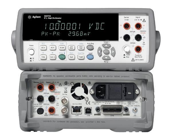

Вольтметр универсальный Agilent 34411A
  • Базовая погрешность ± 0.003 %, 6½разрядов
  • Измерение: пост./перемен.
Баз. погр. 0,003%, Uпер/пост - 750/1000В, Iпер/пост - 3А, R - 100МОм, изм. частоты, периода, ёмкости, 6.5 разрядов, LAN, USB; GPIB,...

напряжение и ток, сопротивление (2/4 проводной схеме), частота, период, емкость, температура, прозвон цепи, испытание диодов
  • Измерение ср. кв. значения с учетом формы сигнала (True RMS)
  • Обнаружение пиковых выбросов от 20 мкс
  • Рабочая полоса частот 3 Гц…300 кГц
  • Широкие пределы измерений (от 100 мкА до 3А; от 100 мВ до 750 В; от 100 Ом до 1 ГОм; от 3 Гц до 300 кГц; от -200 до 600 °С)
  • Высокое разрешение (0.1 мкВ; 0.1 нА; 0.1 мОм)
  • Высокая скорость передачи данных на ПК: до 50 000 считываний в сек.
  • Выбираемый уровень запуска, программируемый до/после запуск
  • Память 1М
  • Интерфейсы: USB, LAN, GPIB
  • Напряжение питания 100 В/120 В/220 В/240 В, 45-65 Гц, 360-440 Гц
  • Габаритные размеры 88.5 × 212.6 × 272.3 мм
  • Масса 3.7 кг
  • Вольтметр универсальный Agilent 34411A
    Технические характеристики 34411A
