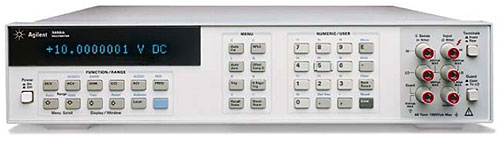

Вольтметр универсальный Agilent 3458A
  • Базовая погрешность ± 0.0008 %, 8 разрядов
  • 24 разряда АЦП
  • Скорость измерений от 0.2 до 100000 в секунду
  • Измерение: пост./перемен.
Keysight 3458A с опцией 002: Эталонный 8.5-разрядный мультиметр с улучшенной стабильностью (4 ppm/год). Идеален для калибровки и высокоточных измерений.
AiPCBA
3458A-GSA
Keysight Technologies
788 334 ₽
ПриСТ
Россия и страны СНГ
3458A
1 596 000 ₽
3458A
2 658 579 ₽
Кремний
Россия и страны СНГ
CA3458AS
напряжение и ток, отношение постоянных напряжений, сопротивление (2/4 проводная схема), частота, период
  • Измерение ср. кв. значения с учетом формы сигнала (True RMS)
  • Рабочая полоса частот до 12 МГц
  • Высокое разрешение (10 нВ; 1 пА; 10 мкОм)
  • Автоудержание, мин/макс/среднее; дБ/дБм; допусковый контроль;
  • ∆-измерения, память (20 кб, 75000 отсчетов)
  • Режимы запуска измерений: непрерывно, однократный, внешний, программно, задержка запуска
  • Автоматическая установка нуля
  • Интерфейс КОП
  • Время прогрева для обеспечения погрешностей 4 часа
  • Габаритные размеры 502 × 425 × 88 мм
  • Масса 12 кг
  • Напряжение питания 100 В / 120 В / 220 В / 240 В. 45-65 Гц. 360-440 Гц
  • Вольтметр универсальный Agilent 3458A
    Технические характеристики 3458A
