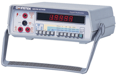

диапазон 20000
  • СД индикаторы, высота символов 13 мм
  • Измерение СКЗ перемен. сигнала со смещением (АС+DC), с учетом формы сигнала и искажений True RMS
  • Рабочая полоса частот 20 Гц…50 кГц
  • Автоматическая установка нуля
  • Габаритные размеры 240 × 90 × 280 мм
  • Масса 2.5 кг
  • Напряжение питания 100 / 120 / 220 / 240 В (± 10 %), 50 / 60 / 400 Гц
  • Вольтметр универсальный Good Will GDM-8145
    Технические характеристики GDM-8145
    Измеряемый параметр
    Пределы
    измерений
    Разрешение
    Погрешность измерения
    Постоянное напряжение
    200 мВ / 2 / 20 /
    200 / 1200 В
    10 / 100 мкВ / 1 / 10 / 100 мВ
    ± (0.03% + 4 ед. мл. разряда)
    Переменное напряжение
    200 мВ / 2 / 20 /
    200 / 1000 В
    ± (0.5% + 15 ед. мл. разряда),
    45 Гц…2 кГц.
    ± (1…5 % + 15 ед. мл. разряда),
    20 Гц…50 кГц
    Постоянный ток
    200 мкА / 2 / 20 / 200 /
    2000 мА / 20 А
    10 / 100 нА / 1 / 10 /
    100 мкА / 1 мА
    ± (0.2% + 1 ед. мл. разряда)
    ± (0.3…0.5 % + 1 ед. мл. разряда)
    на пределе 2000 мА/20 А
    Переменный ток
    2000 мА / 20 А
    100 мкА / 1 мА
    ± (0.5 % + 1 ед. мл. р.),
    40 Гц…2 кГц
    ± (1…2 % + 1 ед. мл. разряда),
    20 Гц….20 кГц
    Рабочая полоса частот 20 Гц…20 кГц
    Сопротивление
    200 Ом / 2 / 20 / 200 /
    2000 кОм / 20 МОм
    10 / 100 мОм / 1 / 10 /
    100 Ом / 1 кОм
    ± (0.1…0.25 % + 2 ед. мл. разряда)
    Испытание p-n перехода
    Тестовый ток 1 мА
