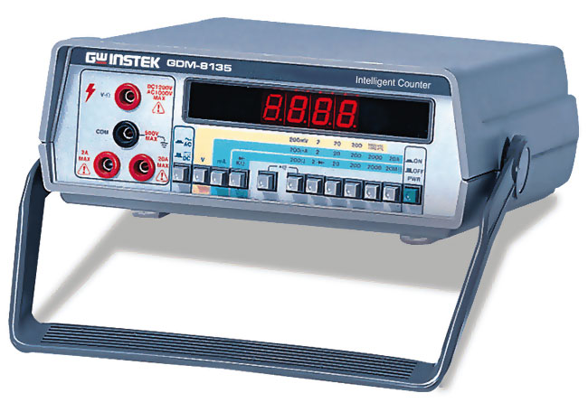

Вольтметр универсальный Good Will GDM-8135
  • 4½ разряда, динамич.
100 мкВ - 1000 В, ~100 мкВ - 1000 В в полосе 40 Гц - 40 кГц, 100 нА - 20А,...
Контест
GDM-8135
42 895 ₽
ПРИНЦИП
GDM-8135 Вольтметр (4MF0RA8IK)
Good Will
диапазон 2000
  • СД индикаторы, высота символов 13 мм
  • Рабочая полоса частот 40 Гц…40 кГц
  • Автоматическая установка нуля
  • Габаритные размеры 240 × 90 × 280 мм
  • Масса 1.4 кг
  • Напряжение питания 100 / 120 / 220 / 240 В (± 10 %), 50 / 60 / 400 Гц
  • Вольтметр универсальный Good Will GDM-8135
    Технические характеристики GDM-8135
    Измеряемый параметр
    Пределы
    измерений
    Разрешение
    Погрешность измерения
    Постоянное напряжение
    200 мВ / 2 / 20 /
    200 / 1200 В
    100 мкВ / 1 / 10 /
    100 мВ / 1 В
    ± (0.01% + 1 ед. мл. разряда)
    Переменное напряжение
    200 мВ / 2 / 20 /
    200 / 1000 В
    100 мкВ / 1 / 10 /
    100 мВ / 1 В
    ± (0.5% + 1 ед. мл. разряда),
    40 Гц…1 кГц.
    ± (1…5 % + 1 ед. мл. разряда),
    1 …40 кГц
    Постоянный ток
    200 мкА / 2 / 20 / 200 /
    2000 мА / 20 А
    0.1 / 1 / 10 / 100 мкА /
    1 / 10 мА
    ± (0.2% + 1 ед. мл. разряда)
    ± (0.3…0.5 % + 1 ед. мл. разряда)
    на пределе 2000 мА/20 А
    Переменный ток
    2000 мА / 20 А
    1 / 10 мА
    ± (0.5 % + 1 ед. мл. р.),
    40 Гц…2 кГц
    ± (1…2 % + 1 ед. мл. разряда),
    20 Гц….20 кГц
    Рабочая полоса частот 40 Гц…20 кГц
    Сопротивление
    200 Ом / 2 / 20 / 200 /
    2000 кОм / 20 МОм
    100 мОм / 1 / 10 / 100 Ом /
    1 / 10 кОм
    ± (0.2…0.5 % + 1 ед. мл. разряда)
    Испытание p-n перехода
    Тестовый ток 1 мА
    Прозвон цепи
    Порог срабатывания 10 Ом
