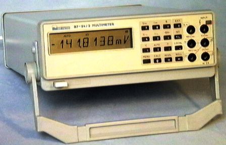

Вольтметр универсальный Белвар В7-54/2
ПроизводительБелвар
СерияВ7-54
МодельВ7-54/2, В7-54-2
В7-54 являются высококлассными приборами, позволяющими проводить с высокой точностью измерение напряжения постоянного и переменного тока, величины постоянного и переменного тока, сопротивления постоянному току.
Многофункциональный цифровой вольтметр, 100мВ-1000В, 10мА-5А, 100 Ом-100 МОм, 10Гц-300кГц, -200С-1360С,базовая погрешность 0,005%, дисплей 6 1/2 разрядов, RS-232, вес 3,6кг

Высокая точность измерений поддерживается автокалибровкой приборов по встроенным и внешним образцовым мерам с хранением калибровочных коэффициентов в энергонезависимой памяти.
Встроенный микроконтроллер производит математическую обработку результатов измерений и поддерживает следующие сервисные функции:
  • измерение температуры (В7-54/6),
  • измерение отношения в децибелах (В7-54/6),
  • измерение мощности (В7-54/6),
  • расширение диапазонов по току (В7-54/6),
  • программа фильтрации (В7-54/6),
  • определение экстремальных значений измеряемой величины,
  • допусковый контроль измеряемых параметров на соответствие установленным порогам,
  • тестирование на соединение накоротко и тестирование диодов,
  • создание массива данных,
  • смещение результата измерений на константу, умножение и деление на константу, процентное отклонение от константы.
