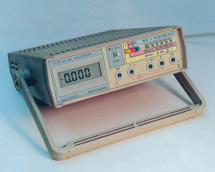

Вольтметр универсальный Белвар В7-58
  • 3½ разрядный ЖК-дисплей
  • Точность измерения по постоянному току 0.15 %
  • Максимальная разрешающая способность 0.1 мВ; 0.1 мкА; 0.1 Ом
  • Защита всех входов от перегрузки
  • Преобразователь среднеквадратичного значения
  • Автоматическая индикация перегрузки
  • Входное сопротивление 107 Ом
  • Питание В7-58: 220 В/50 Гц +9 В
  • Возможность питания от батареи 9 В
  • Габаритные размеры 242 × 245 × 70 мм
  • Масса:
    • Без блока батарей 1.3 кг
    • С блоком батарей 1.8 кг

Технические характеристики В7-58
Напряжение постоянного тока:
Диапазон измерения, В
4 × 10-4 …  1000
Основная погрешность измерения, %
0.15
Напряжение переменного тока:
2 × 10-3 …  700
0.6
Диапазон частот, Гц
20 …  105
Входной импеданс
10 МОм / 50 пФ
Постоянный ток:
Диапазон измерения, А
4 × 10-7 …  10
0.2
Переменный ток:
2 × 10-6 …  10
1
Диапазон частот, Гц
40 …  2 × 104
Сопротивление постоянному току:
Диапазон измерения, Ом
1 … 2 × 107
0.2
