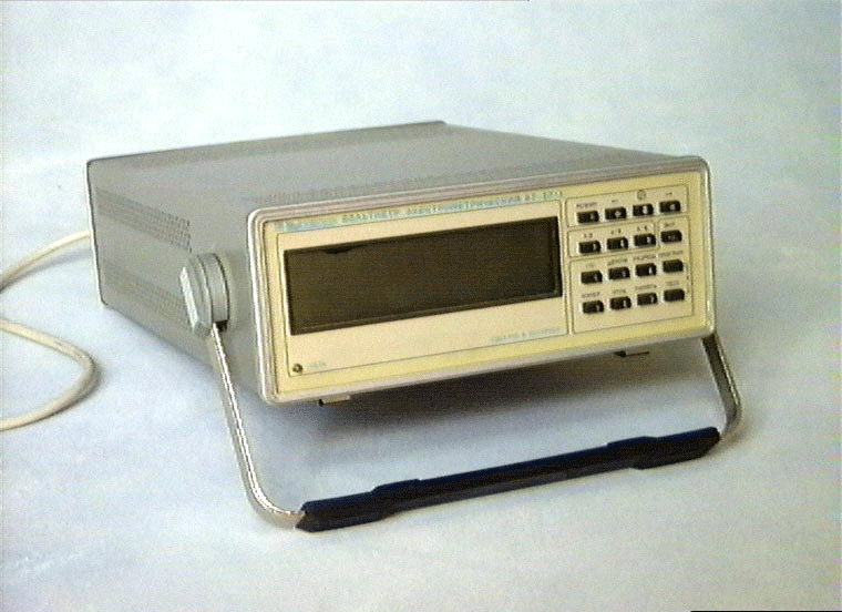

Вольтметр универсальный Белвар В7-57/1
  • Измерение параметров от источников с выходным сопротивлением до 1018 Ом
  • Разрешение 5½ десятичных разрядов
  • ЖК-дисплей с двумя информационными полями
  • Измерение малых токов, больших сопротивлений, зарядов
  • Интерфейс IEEE-488
  • Аналоговый выход
  • Питание 220 / 110 В; 50 / 60 Гц
  • Потребляемая мощность 30 ВА
  • Габаритные размеры
    • Блока регистрирующего 240 × 100 × 350 мм
    • Блока выносного измерительного 153 × 122 × 160 мм
  • Масса
    • Блока регистрирующего 3.8 кг
    • Блока выносного измерительного 2.5 кг

Технические характеристики В7-57/1
Диапазон измерения
Тока, А
2 × 10-15 … 10-2
Напряжения, В
2 × 10-4 … 200
Заряда, Q
2 × 10-14 … 10-5
Сопротивления, Ом
2 … 1015
Погрешность измерения
Тока, %
0.15
Напряжения, %
0.05
Заряда, %
0.25
Сопротивления, %
0.15
Паразитный ток, А
5 × 10-15
Нестабильность нулевого уровня, А/сутки
3 × 10-15
Входное сопротивление, Ом
1015
Входная емкость, пФ
10
Цикл измерения, с
0.2
