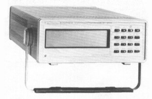

Вольтметр универсальный Белвар В7-57/3
Два независимых измерительных канала у модели В7-57/3 создают возможность одновременного исследования двух различных параметров или объектов.
  • Измерение параметров от источников с выходным сопротивлением до 1018 Ом
  • Разрешение 5½ десятичных разрядов
  • ЖК-дисплей с двумя информационными полями
  • Измерение малых токов, больших сопротивлений, зарядов
  • Интерфейс IEEE-488
  • Аналоговый выход
  • Питание 220 / 110 В; 50 / 60 Гц
  • Потребляемая мощность 30 ВА
  • Габаритные размеры
    • Блока регистрирующего 240 × 100 × 350 мм
    • Блока выносного измерительного 153 × 122 × 160 мм
  • Масса
    • Блока регистрирующего 3.8 кг
    • Блока выносного измерительного 2.5 кг
