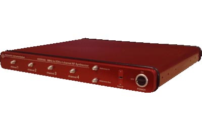

Генератор сигналов высокочастотный АКИП-3201А/4
Технические характеристики АКИП-3201А/4
Характеристики Параметры Значения
Выходная частота Максимальная вых.
частота
до 1 ГГц
Дискретность установки 0.001 Гц
Погрешность установки ±5 × 10–7 за год (вход для внеш. ОГ 100 МГц)
Выходной уровень Диапазон (на нагрузке 50 Ом) –110...+15 дБмВт
Дискретность установки 0.1 дБ
Погрешность установки уровня ±1 дБ (типично ±0.25 дБ)
Выходное сопротивление 50 Ом. SMA
Фазовый сдвиг Диапазон 0° ...360°
Дискретность установки 0.1°
Спектральные характеристики
(фазовый шум при +12 дБмВт)
на частоте 100 МГц (Δf на 10 кГц) –151 дБн/Гц
на частоте 300 МГц (Δf на 10 кГц) -
на частоте 1 ГГц (Δf на 10 кГц) –131 дБн/Гц
Гармоники несущей < –30 дБн при уровне не более 0 дБмВт
Негармонические составляющие < –60 дБн при уровне не более 0 дБмВт
Частотная модуляция Девиация частоты 1 Гц...40 кГц
Частота модулирующего колебания 0 Гц...40 кГц
Источник модуляции Внешний и внутренний
Амплитудная модуляция Диапазон модуляции 5...95% с разрешением 0.1% (DC-открытый вход)
Частота модулирующего колебания 0 ...40 кГц
Импульсная модуляция Коэффициент закрытия в паузе 20 дБ
Частота повторения импульсов 0...2 МГц
Длительность импульса 200 нс
Время нарастания/спада 100 нс
Мин. длительность импульса 150 нс
Задержка 100 нс
ФМ Диапазон уст. девиации фазы от –180.0° до +180.0°
Дискретность установки 0.2°
Диапазон модулирующих частот 0 ...40 кГц
Погрешность установки ±1%
ГКЧ Форма несущей Синус
Диапазон частот качания Такой же, как у основного сигнала (65535 точек)
Мин. разрешение (шаг) 0.001 Гц
Время качания 1 мс…65.5 с
Закон качания Линейный
Тип качания Возрастание
Общие данные Выходы (пер. панель) SMA (fem) - осн. выход, вход/выход ОГ, вх. внеш. мод.
Интерфейс (зад. панель) USB 2.0 для управл. прибором,
разъем питания АС
Габаритные размеры
432 × 381 × 44.5 мм
Напряжение питания
110...230 В / 50 Гц
Потребляемая мощность
40 Вт
Масса
6.8 кг
Комплект поставки
Программное обеспечение,
руководство по эксплуатации,
1 сетевой шнур
Опции
Панель для монтажа в 19" стойку
