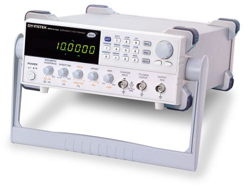

  • Прямой цифровой синтез
  • Высокая стабильность и точность установки частоты
  • Малые гармонические искажения (менее –55 дБн)
  • Форма сигнала: синус, треугольник, меандр, импульс, АМ, ЧМ, ГКЧ
  • Разрешение по частоте 100 мГц
  • Режим постоянного смещения
  • Память на 10 настроек
  • Габаритные размеры 107 × 266 × 293 мм
  • Масса приблизительно 3.2 кг
  • Напряжение питания 115 В / 230 В ± 15%, 50 / 60 Гц

Технические характеристики генераторов серии SFG-2000/SFG-2100
Характеристики
SFG-2004
SFG-2007
SFG-2010
SFG-2020
SFG-2104
SFG-2107
SFG-2110
SFG-2120
Основные
выходные
параметры
Частотный диапазон
(для синуса и
меандра)
мин.
0.1 Гц
макс.
4 МГц
7 МГц
10 МГц
20 МГц
4 МГц
7 МГц
10 МГц
20 МГц
Частотный диапазон
(для треугольника)
0.1 Гц…1 МГц
0.1 Гц
Погрешность установки
±(20×10–6)
Амплитуда
> 10 В пик (на 50 Ом)
Неравномерность АЧХ
(синус относительно 1 кГц)
< ±0.3 дБ (0.1 Гц…1 МГц)
< ±0.5 дБ (1 МГц…4 МГц)
< ±2 дБ (4 МГц…10 МГц)
Выходное сопротивление
50 Ом ± 10%
Аттенюатор
2 × ( –20 дБ ± 1 дБ)
Постоянное смещение
± 5 В (на 50 Ом)
Асимметрия формы
0.2…0.8 (до 1 МГц) – плавная регулировка с разрешением 0.01
Дисплей
9-разрядный, СД-индикаторы
Синусоидальный
сигнал
Коэффициент гармоник
(при уровне сигнала от
0.1 MAX до максимального)
> –55 дБн, 0.1 Гц…200 кГц
> –40 дБн, 0.2 МГц…4 МГц
> –30 дБн, 4 МГц…10 МГц
Треугольный
сигнал
Нелинейность
≤2% (0.1 Гц…100 кГц),
≤5% (100 кГц…1 МГц)
Прямоугольный
сигнал
Асимметрия импульсов
±(1% от периода + 4 нс), 0.1 Гц…100 кГц
Время нарастания/спада
≤25 нс (макс.
уровень 50 Ом)
КМОП-выход
Выходной уровень
От (4 ±1) В до (14.5 ± 0.5) В с плавной регулировкой
Время нарастания / спада
≤120 нс
ТТЛ-выход
Выходной уровень
≥3 В
Коэффициент нагрузки
20 ТТЛ-элементов
≤25 нс
Свипирование
по частоте
Глубина свипирования
100:1 – плавно регулируется
Цикл свипирования
1 с…30 с – плавно регулируется
Режимы свипирования
Линейный/логарифмический
(выбирается переключателем)
Амплитудная
модуляция
Глубина АМ
0…100%
Частота модуляции
400 Гц (внутренняя)
0…1 кГц (внешняя)
Частота несущей
100 Гц…5 МГц (–3 дБ)
Чувствительность входа
≤10 В (при 100% АМ)
Частотная
модуляция
Девиация частоты
0…± 5% на частоте 1 МГц
Частота модуляции
400 Гц (внутренняя)/
0…1 кГц (внешняя)
≤10 В (при 10% ЧМ)
Частотомер
Частотный диапазон
5 Гц…150 МГц
Разрешение
10 нГц для предела 1 Гц;
0.1 Гц для предела 100 МГц
Погрешность
опорного генератора
± 2×10–5 (23°С ±5°С)
после 30 мин. работы
Входной импеданс
1 МОм/150 пФ
Чувствительность
≤35 мВ (5 Гц…100 МГц),
≤45 мВ (100 МГц…150 МГц)
