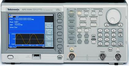

Генератор сигналов Tektronix AFG3101
  • Синусоида до 100 МГц (все 12 стандартных типов сигнала)
  • Режим генератора импульсов с отдельно регулируемыми длительностями переднего и заднего фронта (до 2.5.
Сигнал-генератор, Arbitrary Function Generator: 1Channel, 100MHz, AFG3000 Series
ChipWorker
AFG3101C
Tektronix
492 665 ₽
AFG3101A3
Tektronix
AFG3101A1
Tektronix
МосЧип
AFG3101L3
Tektronix
нс)
  • Сигнал произвольной формы: 14 бит, дискретизация 1 GS/s
  • Дисплей 5.6" обеспечивает отображение полной информации о параметрах и форме генерируемого сигнала
  • Русскоязычный интерфейс пользователя (всего 8 языков) – в традиционном для TEKTRONIX интуитивно понятном и удобном виде.
  • Модуляция: AM, FM, PM, FSK, PWM
  • Режим импульсной и непрерывной генерации
  • USB разъем на передней панели для подключения USB- флэш карт памяти, на которых можно хранить подготовленные к генерации сигналы
  • Интерфейсы USB, GPIB и LAN
  • ГабГабариты 156.3 × 329.6 × 168.0 мм
  • Вес 4.5 кг
  • Источник питания – от 100 до 240 В, от 47 до 63 Гц или 115 В, 360 до 440 Гц
  • Потребляемая мощность – 120 Вт
  • Генератор сигналов Tektronix AFG3101
    Технические характеристики AFG3101
