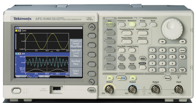

Генератор сигналов Tektronix AFG3102
  • Синусоида до 100 МГц (все 12 стандартных типов сигнала)
  • Режим генератора импульсов с отдельно регулируемыми длительностями переднего и заднего фронта (до 2.5.
Генераторы функций и синтезаторы Arbitrary Function Generator 2Ch 100MHz

нс)
  • Сигнал произвольной формы: 14 бит, дискретизация 1 GS/s
  • Дисплей 5.6" обеспечивает отображение полной информации о параметрах и форме генерируемого сигнала
  • Русскоязычный интерфейс пользователя (всего 8 языков) – в традиционном для TEKTRONIX интуитивно понятном и удобном виде.
  • Модуляция: AM, FM, PM, FSK, PWM
  • Режим импульсной и непрерывной генерации
  • USB разъем на передней панели для подключения USB- флэш карт памяти, на которых можно хранить подготовленные к генерации сигналы
  • Интерфейсы USB, GPIB и LAN
  • Габариты 156.3 × 329.6 × 168.0 мм
  • Вес 4.5 кг
  • Источник питания – от 100 до 240 В, от 47 до 63 Гц или 115 В, 360 до 440 Гц
  • Потребляемая мощность – 120 Вт

    Технические характеристики AFG3102
    Параметр
     Значение
    Каналы
    1
    Типы стандартных сигналов
     Синус, прямоугольный меандр, импульс, пила,
    треугольный, Sin(x)/x, экспоненциальный подъем/спад,
    гаусс, лоренц, гиперсинус, постоянный сигнал, шум
    Синус
    от 1 мГц до 100 МГц
    Амплитудная неравномерность (1 Vp-p):
    <5 МГц
    ±0.15 dB
    от 5 МГц до 20 МГц
    ±0.3 dB
    от 20 МГц до 25 МГц
    ±0.3 dB
    от 25 МГц до 100 МГц
    ±0.5 dB
    Гармонические искажения (1 Vp-p):
    от 1 мГц до 20 кГц
    <–60 dBc
    от 20 кГц до 1 МГц
    <–60 dBc
    от 1 МГц до 5 МГц
    <–50 dBc
    от 5 МГц до 10 МГц
    <–37 dBc
    от 10 МГц до 25 МГц
    <–37 dBc
    >25 МГц
    <–37 dBc
    Коэф. гармоничеких Искажений (КГИ)
    (DC – 20 кГц , 1 Vp-p)
    <0.2%
    Паразитный сигнал (1 Vp-p):
    от 1 мГц до 1 МГц
    <–60 dBc
    от 1 МГц до 25 МГц
    <–50 dBc
    >25 МГц
    <–50 dBc + 6 dBc/на октаву
    Прямоугольный меандр
    от 1 мГц до 50 МГц
    Мин. время нарастания /спада
    <=5 нс
    Частота повторения
    от 1 мГц до 50 МГц
    Длительность импульса
    от 8 нс до 999 с
    Регулируемое время нарастания/ фронта
    от 5 нс до 625 с
    Другие формы сигнала
    от 1 мГц до 1 МГц
    Шум, полоса частот (–3 dB)
    100 МГц
    Постоянный уровень DC (при 50 Ом)
    от –5 В до +5 В
    Сигналы произвольной формы
    от 1 мГц до 50 МГц
    Энергонезависимая память
    4 формы
    Длина сигнала: при частоте выборок
    >16 K до 128 K: 250 MS/s
    от 2 до 16 K: 1 GS/s
    Разрешение по вертикали
    14 бит
    Амплитуда при 50 Ом
    от 20 mVp-p до 10 Vp-p
    Точность
    ±(1% установл. значения + 1 mV)
    Смещение
    ±5 Vpk AC + DC
    Удаленное управление
    GPIB, LAN 10Base-T/100Base-TX, USB 1.1
