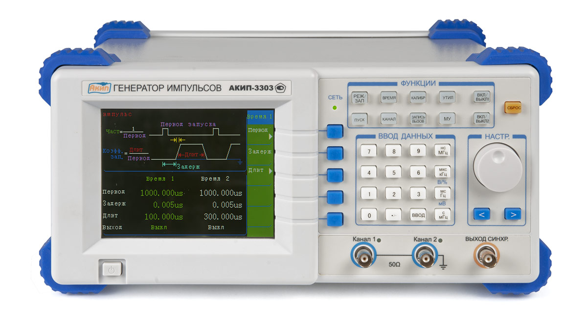

Генератор импульсов АКИП-3303
  • Технология прямого цифрового синтеза
  • Высокая точность установки временных параметров 5 × 10-5
  • Три выходные канала
  • Режим одиночных и парных импульсов, регулируемая задержка между основным и синхроимпульсом
  • Диапазон частот от 0.1 мГц до 50 МГц
  • Выход до 10 В пик на нагрузке 50 Ом
  • Регулировка смещения (± 5 В)
  • Вход внешней опорной частоты
  • Индикатор ЖКИ 5.7 дюймов
  • Опциональные интерфейсы КОП, USB, RS-232C
  • Габаритные размеры 254 × 103 × 384 мм
  • Масса 3 кг (без усилителя)
  • Напряжение питания 230 В (±15 %), 50 / 60 Гц, 50 Вт

Технические характеристики АКИП-3303
Характеристики
Значения
Временные
параметры
Вид выходного сигнала
Синхроимпульс, одиночный или парный импульс,
отрицательная логика, положительная логика,
отрицательная полярность, положительная полярность
Временные параметры
Период следования 20 нс…10000 с
Длительность импульса и задержка 5 нс…10000 с
Разрешение
5 нс при временном интервале менее 4 с
Погрешность установки
временного интервала
10 мкс при временном интервале более 4 с
Погрешность опорного
источника частоты
±(5×Т×10-5+ 5 нс) ±5×10-5
Время нарастания/спада
Не более 10 нс
Выброс
Не более 10% при амплитуде импульса 5 Впик на 50 Ом
Вход внешней
опорной частоты
5 и 10 МГц, 0.5 В скз
Амплитудные
параметры
Каналы
2 канала с регулируемой амплитудой, 1 канал ТТЛ
Диапазон амплитуды
Канал А: ±(25 мВпик…5 Впик) на нагрузке 50 Ом с аттенюатором
Канал В: ± (250 мВпик…5 Впик) на нагрузке 50 Ом
Канал С: ТТЛ-уровень
Разрешение
10 мВпик
амплитуды
±(2% + 25 мВпик)
Диапазон смещений
±(25 мВ…5 В) на нагрузке 50 Ом
Разрешение
10 мВ
смещения
±(5% + 25 мВ)
Внутреннее сопротивление
выхода
50 Ом
Синхрозапуск
Режимы
Внутренний, внешний, однократный
Диапазон частот
внешнего синхросигнала
1 Гц…10 МГц (меандр)
Диапазон уровней
1 Впик…20 Впик
Сопротивление входа
внешней синхронизации
Более100 кОм
