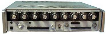

Генератор сигналов прецизионный Измеритель Г3-110
Основные особенности генераторов Г3-110:
Контест
Г3-11086 400 ₽
  • Высокая точность и стабильность установки частоты
  • Дистанционное управление частотой и напряжением в двоично-десятичном коде
Технические характеристики Г3-110
Значения
Диапазон частот
0.01 Гц … 2 МГц (с дискретностью 0.01 Гц)
Пределы допускаемой основной погрешности
установки частоты
±3×10–7 f Гц
Выходное напряжение на нагрузке 50 Ом
1 В
Ослабление напряжения
0 … 85 дБ (с дискретностью через 1 дБ)
Нестабильность выходного напряжения за 3 ч
±0.3 % (100 Гц … 2 МГц)
Коэффициент гармоник
0.5 % (10 Гц … 2 МГц)
Нестабильность частоты в дискретных точках, Гц
±5×10–9 f (за 15 мин);
±1×10–8 f (за 3 ч);
±3×10–8 f (за 16 ч)
Уровень побочных спектральных составляющих
–66 дБ
Питание 220 ±22 В, 50 ±0.5 Гц
или 220 ±11 В, 400+28–12 Гц
Потребляемая мощность генератора 80 В·А
Габариты 488 × 135 × 40 мм
Масса 16 кг
