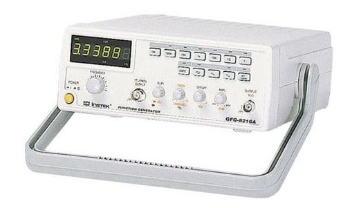

Генератор сигналов с частотомером Good Will GFG-8216A
  • Частотный диапазон 0.3 Гц...З МГц
  • Форма сигнала: синус, треугольник, пила, прямоугольник
  • Регулировка асимметрии формы сигнала
  • Добавление постоянного смещения
  • 2-ступенчатый аттенюатор (-20 дБ × 2) с плавной регулировкой
  • Функция внешнего управления частотой
  • Регулируемый ТТЛ/КМОП-выход
  • Цифровой дисплей
  • Встроенный 6-разрядный частотомер для измерение внутр./внешн.
Генератор сигналов специальной формы
Контест
GFG-8216A37 586 ₽
частоты с разрешением 10 мкГц
  • Напряжение питания 115 В / 230 В ± 15%, 50 / 60 Гц
  • Габаритные размеры 251 × 91 × 291 мм
  • Масса 2 кг
  • Генератор сигналов с частотомером Good Will GFG-8216A
    Технические характеристики GFG-8216A
    Характеристики
    Значения
    Основные выходные
    параметры
    Частотный диапазон
    0.3 Гц ... 3 МГц (7 диапазонов)
    Погрешность установки
    ±(5% + 1 Гц)
    Амплитуда
    > 10 В (на 50 Ом)
    Выходное сопротивление
    50 Ом
    Аттенюатор
    2 × (минус 20 дБ ± 1 дБ)
    Постоянное смещение
    ±5 В (на 50 Ом)
    Асимметрия формы
    0.2...0.8 (1 МГц) - плавно регулируется
    Дисплей
    6-разрядный, СД-индикаторы
    Синусоидальный
    сигнал
    Коэффициент гармоник
    < 1.2% при максимальной амплитуде
    (0.3 Гц...200 кГц)
    < 35 дБ (200 кГц...3 МГц)
    Неравномерность
    < 0.3 дБ, (0.3 Гц ... 300 кГц), < 0.5 дБ,
    (300 кГц...З МГц)
    Прямоугольный
    сигнал
    Асимметрия импульсов
    ±2% (0.3 Гц...100 кГц)
    Время нарастания/спада
    < 100 нc (макс. уровень, 50 Ом)
    КМОП-выход
    Выходной уровень
    От (4 ±1) В до (14.5 ±0.5) В
    Время нарастания / спада
    < 120 нc
    ТТЛ-выход
    Выходной уровень
    >З В
    Коэффициент нагрузки
    20 ТТЛ-элементов
    <25 нс
    Внешнее управление
    частотой
    Входное напряжение
    0...(10±1)В
    Входное сопротивление
    10 кОм
    Частотомер
    Частотный диапазон
    0.3 Гц...З МГц (внутренняя)/
    5 Гц...150 МГц (внешняя) (±10-5)
    Разрешение
    10 нГц для предела 1 Гц; 0.1 Гц
    для предела 100 МГц
    Стабильность опорн. ген-ра
    ±10-5 (23°С ± 5°С)
    после 30 мин. работы
    Входной импеданс
    1 МОм/150 пФ
    Чувствительность
    < 35 мВ (5 Гц...100 МГц),
    < 45 мВ (100 МГц...150 МГц)
