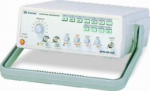

Генератор сигналов Good Will GFG-8215A
  • Частотный диапазон 0.3 Гц...З МГц
  • Форма сигнала: синус, треугольник, пила, прямоугольник
  • Регулировка асимметрии формы сигнала
  • Добавление постоянного смещения
  • 2-ступенчатый аттенюатор (-20 дБ × 2) с плавной регулировкой
  • Функция внешнего управления частотой
  • Регулируемый ТТЛ/КМОП-выход
  • Напряжение питания 115 В / 230 В ± 15%, 50 / 60 Гц
  • Габаритные размеры 251 × 91 × 291 мм
  • Масса 2 кг

Технические характеристики GFG-8215A
Характеристики
Значения
Основные выходные
параметры
Частотный диапазон
0.3 Гц ...
3 МГц (7 диапазонов)
Погрешность установки
±(5% + 1 Гц)
Амплитуда
> 10 В (на 50 Ом)
Выходное сопротивление
50 Ом
Аттенюатор
2 × (минус 20 дБ ± 1 дБ)
Постоянное смещение
±5 В (на 50 Ом)
Асимметрия формы
0.2...0.8 (1 МГц) - плавно регулируется
Дисплей
6-разрядный, СД-индикаторы
Синусоидальный
сигнал
Коэффициент гармоник
< 1.2% при максимальной амплитуде
(0.3 Гц...200 кГц)
< 35 дБ (200 кГц...3 МГц)
Неравномерность
< 0.3 дБ, (0.3 Гц ... 300 кГц), < 0.5 дБ,
(300 кГц...З МГц)
Прямоугольный
сигнал
Асимметрия импульсов
±2% (0.3 Гц...100 кГц)
Время нарастания/спада
< 100 нc (макс. уровень, 50 Ом)
КМОП-выход
Выходной уровень
От (4 ±1) В до (14.5 ±0.5) В
Время нарастания / спада
< 120 нc
ТТЛ-выход
Выходной уровень
>З В
Коэффициент нагрузки
20 ТТЛ-элементов
<25 нс
Внешнее управление
частотой
Входное напряжение
0...(10±1)В
Входное сопротивление
10 кОм
