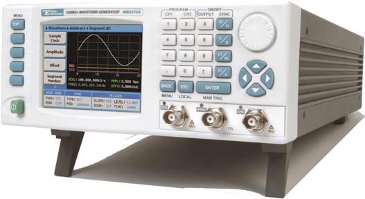

Генератор сигналов Tabor WW2572A
  • Расширенный диапазон частот для сигналов произвольной формы
  • 2 выходных канала
  • Память для формирования сигнала от 0.5 М до 8 М точек (опция – 16 М)
  • Режим последоват.
WW2572А - это аналог WW2572A-2, оснащенный памятью 4 МБ. Этот генератор сигналов произвольной формы предназначен для создания стандартных форм электромагнитных колебаний,...
Контест
WW2572A
1 335 136 ₽
НТЦ «Спектр»
Россия и страны СНГ
WW2572A-2
Tabor
формирования произв. сигнала из различных сегментов с возможностью циклического повторения сегмента в последовательности
  • Большой цветной ЖК дисплей (диагональ 3.5 дюйма)
  • Различные виды модуляции: АМ, ЧМ, ФМн, ЧМн; ИМ, ГКЧ; 3D; IQ
  • Параллельный 16 битный выход
  • Встроенный частотомер до 100 МГц
  • ПО ArbConnection для формирования сигнала произвольной формы
  • Поддержка синхронной работы нескольких генераторов
  • Интерфейсы ДУ: USB, LAN, GPIB
  • Напряжение питания 220 В (± 15 %), 50 / 60 Гц
  • Габа ритные размеры 212 × 88 × 415 мм
  • Масса 3 кг
  • Генератор сигналов Tabor WW2572A
    Технические характеристики WW2572A
