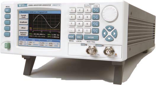

Генератор сигналов Tabor WW2571A
  • Расширенный диапазон частот для сигналов произвольной формы
  • Память для формирования сигнала от 0.5 М до 8 М точек (опция – 16 М)
  • Режим последоват.
Генератор WW2571A - это профессиональный источник сигналов произвольной формы, предназначенный для генерации стандартных форм электромагнитных колебаний, модулированных сигналов и сигналов произвольной...

  • Большой цветной ЖК дисплей (диагональ 3.5 дюйма)
  • Различные виды модуляции: АМ, ЧМ, ФМн, ЧМн; ИМ, ГКЧ; 3D; IQ
  • Параллельный 16 битный выход
  • Встроенный частотомер до 100 МГц
  • ПО ArbConnection для формирования сигнала произвольной формы
  • Поддержка синхронной работы нескольких генераторов
  • Интерфейсы ДУ: USB, LAN, GPIB
  • Напряжение питания 220 В (± 15 %), 50 / 60 Гц
  • Габа ритные размеры 212 × 88 × 415 мм
  • Масса 3 кг
