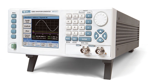

Генератор сигналов Tabor WW2571
  • Расширенный диапазон частот для сигналов произвольной формы
  • Память для формирования сигнала от 0.5 М до 8 М точек (опция – 16 М)
  • Режим последоват.
Генератор WW2571A - это профессиональный источник сигналов произвольной формы, предназначенный для генерации стандартных форм электромагнитных колебаний, модулированных сигналов и сигналов произвольной...
Контест
WW2571
733 195 ₽
НТЦ «Спектр»
Россия и страны СНГ
WW2571A
Tabor
формирования произв. сигнала из различных сегментов с возможностью циклического повторения сегмента в последовательности
  • Большой цветной ЖК дисплей (диагональ 3.5 дюйма)
  • Различные виды модуляции: АМ, ЧМ, ФМн, ЧМн; ИМ, ГКЧ; 3D; IQ
  • Параллельный 16 битный выход
  • ПО ArbConnection для формирования сигнала произвольной формы
  • Поддержка синхронной работы нескольких генераторов
  • Интерфейсы ДУ: USB, LAN, GPIB
  • Напряжение питания 220 В (± 15 %), 50 / 60 Гц
  • Габа ритные размеры 212 × 88 × 415 мм
  • Масса 3 кг
  • Генератор сигналов Tabor WW2571
    Технические характеристики WW2571
    Характеристики
    Значения
    Выходные
    параметры
    Количество каналов
    1
    Виды выходного сигнала
    Синус, треугольник, меандр, импульс, пила,
    Sin X/X, гауссовский и экспоненциальный сигналы,
    шум, постоянное напряжение
    Выходной пиковый уровень
    на нагрузке 50 Ом
    16 мВ –16 В
    Погрешность уст. частоты
    (±1×10-6)
    Постоянное смещение
    ± 7.992 В
    Синусоида
    Частотный диапазон
    0.1 мГц – 100 МГц
    Погрешность установки
    уровня на 1 кГц
    ±1%
    Неравномерность АЧХ
    ±1% до 1 МГц
    ±3% до 10 МГц
    ±5% до 25 МГц
    ±15% до 100 МГц
    Коэффициент гармоник
    (выходной сигнал 1 В)
    ≤-55 дБн до 1 МГц
    <-50 дБн до 5 МГц
    <-35 дБн до 50 МГц
    <-28 дБн до 100 МГц
    Меандр
    Диапазон частот
    0.1 мГц – 100 МГц
    Время нараст./спада
    4 нс
    Импульс
    Диапазон частот
    0.1 мГц – 100 МГц
    Перестраиваемая
    длительность, фронт
    0-99.9% от периода
    (каждый параметр устанавливается отдельно)
    Задержка
    До 20 с
    Дополнительные
    сигналы
    Диапазон частот
    0.1 мГц – 32 МГц
    Полоса шумового сигнала
    50 МГц
    Произвольная форма
    Диапазон частот
    Определяется используемой частотой дискретизации
    Частота дискретизации
    и объем памяти
    1.5 Гц…250 МГц: 1 Мб (опция 2 Мб)
    Разрешение по вертикали
    16 бит
    Последовательный
    режим
    Количество сегментов
    До 4096
    Количество повт. сегментов
    До 1 миллиона
    Мин. длительность сегмента
    500 нс
    Модуляция
    Виды модуляции
    АМ (до 100%), ЧМ (девиация до 50 МГц),
    ЧМн, ФМн, ИМ, ГКЧ (линейное/логарифмическое,
    время качания 1 мс – 1000 с, «прыгающая» частота»), 3D
    Несущая
    синус
    Модулирующая
    Частота: до 100 кГц. Форма: любая.
