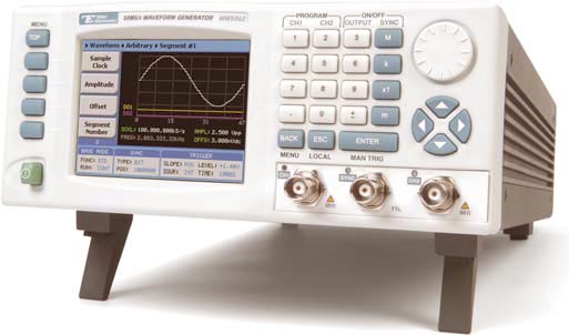

Генератор сигналов Tabor WW5062
  • Расширенный диапазон частот для сигналов произвольной формы
  • 2 выходных канала
  • Память для формирования сигнала от 0.5 М до 8 М точек (опция – 16 М)
  • Режим последоват.
Генератор WW5062-1 - мощный инструмент для генерации сигналов произвольной формы и различных видов модуляции в широком диапазоне частот. Это цифро-аналоговый генератор,...

формирования произв. сигнала из различных сегментов с возможностью циклического повторения сегмента в последовательности
  • Большой цветной ЖК дисплей (диагональ 3.5 дюйма)
  • Различные виды модуляции: АМ, ЧМ, ФМн, ЧМн; ИМ, ГКЧ; 3D; IQ
  • ПО ArbConnection для формирования сигнала произвольной формы
  • Поддержка синхронной работы нескольких генераторов
  • Интерфейсы ДУ: USB, LAN, GPIB
  • Напряжение питания 220 В (± 15 %), 50 / 60 Гц
  • Габаритные размеры 212 × 88 × 415 мм
  • Масса 3 кг
  • Генератор сигналов Tabor WW2562
    Технические характеристики WW5062
    Характеристики
    Значения
    Выходные
    параметры
    Количество каналов
    2
    Виды выходного сигнала
    Синус, треугольник, меандр, импульс, пила, Sin X/X,
    гауссовский и экспоненциальный сигналы,
    шум, постоянное напряжение
    Выходной пиковый уровень
    на нагрузке 50 Ом
    10 мВ – 10 В
    Погрешность уст. частоты
    (±1 ×10-6)
    Постоянное смещение
    ± 4.5 В
    Синусоида
    Частотный диапазон
    0.1 мГц ...25 МГц; 50 МГц (выход дискретизатора)
    Погрешность установки
    уровня на 1 кГц
    ±1%
    Неравномерность АЧХ
    ±5% до 25 МГц
    Коэффициент гармоник
    (выходной сигнал 1 В)
    ≤-50 дБн до 1 МГц
    <-45 дБн до 5 МГц
    <-35 дБн до 10 МГц
    <-28 до 25 МГц
    Меандр
    Диапазон частот
    0.1 мГц ... 25 МГц
    Время нараст./спада
    10 нс
    Импульс
    Диапазон частот
    0.1 мГц ... 25 МГц
    Перестраиваемая
    длительность, фронт
    0...99.9% от периода
    (каждый параметр устанавливается отдельно)
    Задержка
    До 20 с
    Дополнительные
    сигналы
    Диапазон частот
    0.1 мГц ... 3.125 МГц
    Полоса шумового сигнала
    12.5 МГц
    Произвольная форма
    Диапазон частот
    Определяется используемой частотой дискретизации
    Частота дискретизации
    и объем памяти
    100 мГц…50 МГц: 512 кб (опция 1 Мб)
    Разрешение по вертикали
    14 бит
    Последовательный
    режим
    Количество сегментов
    До 2048
    Количество повт. сегментов
    До 1 миллиона
    Мин. длительность сегмента
    1 мкс
    Модуляция
    Виды модуляции
    АМ (до 100%), ЧМ (девиация до 50 МГц), ЧМн, ФМн, ИМ,
    ГКЧ (линейное/логарифмическое, время качания 1 мс – 1000 с,
    «прыгающая» частота»), 3D
    Несущая
    Любое колебание
    Модулирующая частота
    До 100 кГц. Форма: любая.
