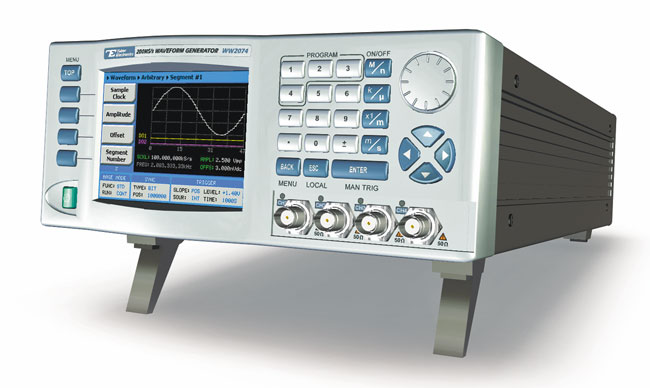

Генератор сигналов Tabor WW2074
  • Расширенный диапазон частот для сигналов произвольной формы
  • 4 выходных канала
  • Режим последоват.
Генератор WW2074 - мощный инструмент для генерации сигналов произвольной формы и модуляции в широком диапазоне частот от 0,1 мГц до 400...

формирования произв. сигнала из различных сегментов с возможностью циклического повторения сегмента в последовательности
  • Большой цветной ЖК дисплей (диагональ 3.5 дюйма)
  • Различные виды модуляции: АМ, ЧМ, ФМн, ЧМн; ИМ, ГКЧ; 3D; IQ
  • Параллельный 16 битный выход
  • ПО ArbConnection для формирования сигнала произвольной формы
  • Поддержка синхронной работы нескольких генераторов
  • Интерфейсы ДУ: USB, LAN, GPIB
  • Напряжение питания 220 В (± 15 %), 50 / 60 Гц
  • Габа ритные размеры 212 × 88 × 415 мм
  • Масса 3 кг
