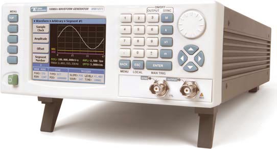

Генератор сигналов Tabor WW1071
  • Расширенный диапазон частот для сигналов произвольной формы
  • Режим последоват.
Генератор WW1071 - мощный инструмент для генерации сигналов произвольной формы и модулированных сигналов в широком диапазоне частот от 0,1 мГц до...

формирования произв. сигнала из различных сегментов с возможностью циклического повторения сегмента в последовательности
  • Большой цветной ЖК дисплей (диагональ 3.5 дюйма)
  • Различные виды модуляции: АМ, ЧМ, ФМн, ЧМн; ИМ, ГКЧ; 3D; IQ
  • ПО ArbConnection для формирования сигнала произвольной формы
  • Поддержка синхронной работы нескольких генераторов
  • Интерфейсы ДУ: USB, LAN, GPIB
  • Напряжение питания 220 В (± 15 %), 50 / 60 Гц
  • Габаритные размеры 212 × 88 × 415 мм
  • Масса 3 кг

    Технические характеристики WW1071
    Характеристики
    Значения
    Выходные
    параметры
    Количество каналов
    1
    Виды выходного сигнала
    Синус, треугольник, меандр, импульс, пила,
    Sin X/X, гауссовский и экспоненциальный сигналы,
    шум, постоянное напряжение
    Выходной пиковый уровень
    на нагрузке 50 Ом
    10 мВ – 10 В
    Погрешность уст. частоты
    (±1×10-6)
    Постоянное смещение
    ± 4.5 В
    Синусоида
    Частотный диапазон
    0.1 мГц – 50 МГц; 100 МГц (выход дискретизатора
    Погрешность установки
    уровня на 1 кГц
    ±1%
    Неравномерность АЧХ
    ±1% до 1 МГц
    ±5% до 25 МГц
    ±20% до 50 МГц
    Коэффициент гармоник
    (выходной сигнал 1 В)
    ≤-50 дБн до 1 МГц
    <-45 дБн до 5 МГц
    <-35 дБн до 10 МГц
    <-22 до 50 МГц
    Меандр
    Диапазон частот
    0.1 мГц – 50 МГц
    Время нараст./спада
    10 нс
    Импульс
    Диапазон частот
    0.1 мГц – 50 МГц
    Перестраиваемая
    длительность, фронт
    0-99.9% от периода
    (каждый параметр устанавливается отдельно)
    Задержка
    До 20 с
    Дополнительные
    сигналы
    Диапазон частот
    0.1 мГц – 6.25 МГц
    0.1 мГц – 32 МГц
    Полоса шумового сигнала
    25 МГц
    50 МГц
    Произвольная форма
    Диапазон частот
    Определяется используемой частотой дискретизации
    Частота дискретизации
    и объем памяти
    100 мГц…100 МГц: 1 Мб (опция 2 Мб)
    Разрешение по вертикали
    14 бит
    Последовательный
    режим
    Количество сегментов
    До 2048
    Количество повт. сегментов
    До 1 миллиона
    Мин. длительность сегмента
    1 мкс
    Модуляция
    Виды модуляции
    АМ (до 100%), ЧМ (девиация до 50 МГц), ЧМн, ФМн, ИМ,
    ГКЧ (линейное/логарифмическое, время качания 1 мс – 1000 с,
    «прыгающая» частота»), 3D
    Несущая
    Любое колебание
    Модулирующая
    Частота: до 100 кГц. Форма: любая.
