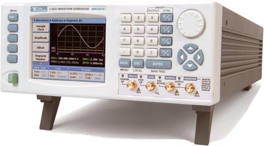

Генератор сигналов Tabor WW1281А
  • Расширенный диапазон частот для сигналов произвольной формы
  • Память для формирования сигнала от 0.5 М до 8 М точек (опция – 16 М)
  • Режим последоват.
формирования произв. сигнала из различных сегментов с возможностью циклического повторения сегмента в последовательности
  • Большой цветной ЖК дисплей (диагональ 3.5 дюйма)
  • Различные виды модуляции: АМ, ЧМ, ФМн, ЧМн; ИМ, ГКЧ; 3D; IQ
  • ПО ArbConnection для формирования сигнала произвольной формы
  • Поддержка синхронной работы нескольких генераторов
  • Интерфейсы ДУ: USB, LAN, GPIB
  • Напряжение питания 220 В (± 15 %), 50 / 60 Гц
  • Габа ритные размеры 212 × 88 × 415 мм
  • Масса 3 кг
  • Генератор сигналов Tabor WW1281A
