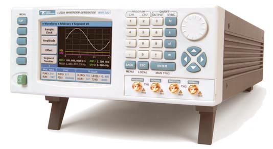

Генератор сигналов Tabor WW1282
  • Расширенный диапазон частот для сигналов произвольной формы
  • 2 выходных канала
  • Память для формирования сигнала от 0.5 М до 8 М точек (опция – 16 М)
  • Режим последоват.
Выбираем схему BMS для заряда литий-железофосфатных (LiFePO4) аккумуляторов
формирования произв. сигнала из различных сегментов с возможностью циклического повторения сегмента в последовательности
  • Большой цветной ЖК дисплей (диагональ 3.5 дюйма)
  • Различные виды модуляции: АМ, ЧМ, ФМн, ЧМн; ИМ, ГКЧ; 3D; IQ
  • Встроенный частотомер до 100 МГц
  • ПО ArbConnection для формирования сигнала произвольной формы
  • Поддержка синхронной работы нескольких генераторов
  • Интерфейсы ДУ: USB, LAN, GPIB
  • Напряжение питания 220 В (± 15 %), 50 / 60 Гц
  • Габа ритные размеры 212 × 88 × 415 мм
  • Масса 3 кг
  • Генератор сигналов Tabor WW1282
    Технические характеристики WW1282
    Характеристики
    Значения
    Выходные
    параметры
    Количество каналов
    2
    Виды выходного сигнала
    Синус, треугольник, меандр, импульс, пила,
    Sin X/X, гауссовский и экспоненциальный сигналы,
    шум, постоянное напряжение
    Выходной пиковый уровень
    на нагрузке 50 Ом
    50 мВ – 2 В
    Погрешность уст. частоты
    (±1×10-6)
    Постоянное смещение
    ± 1 В
    Синусоида
    Частотный диапазон
    50 Гц – 400 МГц
    Погрешность установки
    уровня на 1 кГц
    ±3%
    Неравномерность АЧХ
    ±0.7 дБ до 200 МГц
    ±4 дБ до 400 МГц (±1 дБ с опцией)
    Коэффициент гармоник
    (выходной сигнал 1 В)
    ≤-50 дБн до 10 МГц
    <-45 дБн до 50 МГц
    <-40 дБн до 125 МГц
    <-25 дБн до 400 МГц
    Меандр
    Диапазон частот
    50 Гц –400 МГц
    Время нараст./спада
    700 пс
    Импульс
    Диапазон частот
    50 Гц –400 МГц
    Перестраиваемая длительность,
    фронт
    От 1 нс
    Задержка
    До 20 с
    Дополнительные
    сигналы
    Диапазон частот
    50 Гц – 125 МГц
    Полоса шумового сигнала
    250 МГц
    Произвольная форма
    Диапазон частот
    Определяется используемой частотой дискретизации
    Частота дискретизации
    и объем памяти
    50 кГц…1.1 ГГц. 8 Мб (опция 16 Мб)
    Разрешение по вертикали
    12 бит
    Последовательный
    режим
    Количество сегментов
    До 4096
    Количество повт. сегментов
    До 1 миллиона
    Мин. длительность сегмента
    400 нс
    Модуляция
    Виды модуляции
    АМ (до 100%), ЧМ (девиация до 50 МГц), ЧМн, ФМн, ИМ,
    ГКЧ (линейное/логарифмическое, время качания 1 мс – 1000 с,
    «прыгающая» частота»), 3D
    Несущая
    Синус
    Модулирующая
    Частота: до 100 кГц. Форма: любая.
