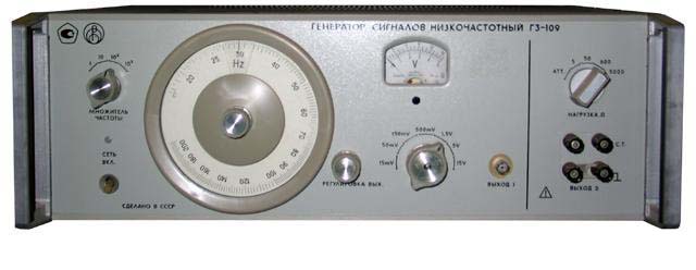

Генератор сигналов низкочастотный Г3-109
Технические характеристики Г3-109
Диапазон частот
20 Гц - 200 кГц (4 поддиапазона)
Основная погрешность установки
частоты, %:
±[2 +(50/f)] (20-200 Гц);
±[1 +(50/f)] (200 Гц-20 кГц);
±[1 +(50/f)] (20-200 кГц)
Нестабильность частоты
± 10×10-4 (за 15 мин);
± 50×10-4 (за 3 ч)
Выходное напряжение
"выход I" (несимметричный)
15 В (50 Ом), 0-60 дБ
(с дискретностью через 10 дБ);
""выход II" (симметричный)
5 В (5 Ом),
15 В (50 Ом),
50 В (600 Ом),
150 В (5000 Ом)
Погрешность установки выходного
напряжения ("выход I")
Установка опорного уровня
±4%
Аттенюатор
±6%
Коэффициент гармоник:
"выход I", %:
1 (20-200 Гц);
0.5 (200 Гц - 20 кГц);
1 (20-200 кГц)
"выход II"
2%
